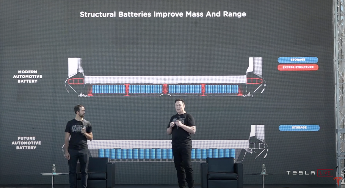

Donc si je comprends bien sur la partie structurelle, le pack batterie devient un élément indissociable du reste du véhicule. Donc plus aucune possibilité de changer le pack batterie si défaut, c'est l'ensemble de la voiture qu'il faudra changer.
Elon Musk a expliqué que les parois des cellules vont directement contribuer à reprendre les efforts de cisaillement, donc contribuer à la rigidité en flexion et en torsion.
Du coup, on peut douter que l'échange d'une ou plusieurs cellules soit envisageable.
À mon avis, en cas de défaillance, ils changeront tout le pack (qui fait aussi office de châssis) et mettront l'ancien directement au recyclage.

il y a 17 minutes, Kratus a dit :
On n'a même pas de preuve qu'ils agissent différemment avec les pack actuels ❓
il y a 18 minutes, Kratus a dit :
C'est justement cela que j'ai du mal à conceptualiser dans mon esprit (et que je l'espère quelqu'un puisse m'expliquer). Comment arriveront-il à changer un pack batterie qui fait aussi office de châssis.
La seule image qui reste figée dans ma tête pour l'instant c'est un château de carte auquel on essaye d'enlever un groupe de carte en bas de la structure, forcément le château de carte se casse la gueule.

il y a 9 minutes, Rikium a dit :
Je pense qu'il faut comprendre cela par "qui participe à la rigidité globale du châssis", sinon j'aime assez bien ton image du château de cartes ou de celle de la 2CV du Corniaud qui va marcher "beaucoup moins bien" 🤣
On peut aussi imaginer un outillage spécial pour le démontage de la batterie qui maintienne la rigidité de la voiture...
