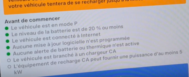

Ah ok. Page précédente il me semble qu'un intervenant disait qu'il n'avait pas le Wifi pour faire le test. Du coup j'en ai conclu que c'était nécessaire. Mais visiblement non. Et tant mieux !
Le 16/05/2025 à 22:47, Altanyx a dit :
Si si,3ième ligne :
Mais est-ce que la connexion 4G de base est suffisante ? Je ne sais pas.
Le 17/05/2025 à 08:30, sim_v a dit :
Ça doit être ça car je n'ai pas mis le wifi.

Pour commencer le test il faut être à moins de 20%. Ça a été expliqué plusieurs fois sur les pages précédentes, il faut aussi lire avant de poser des questions.

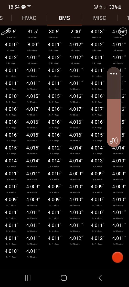

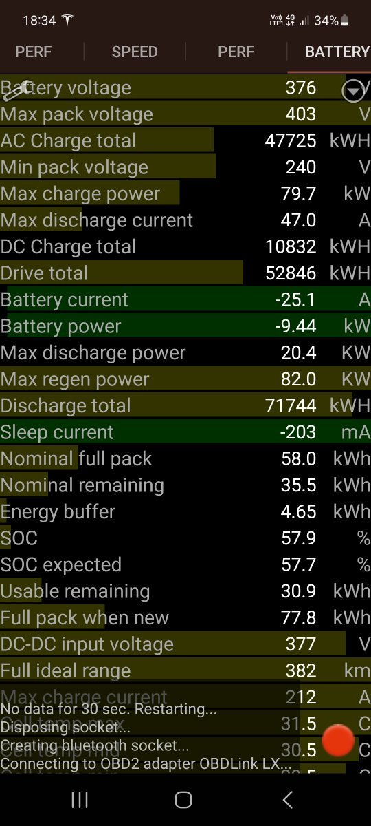

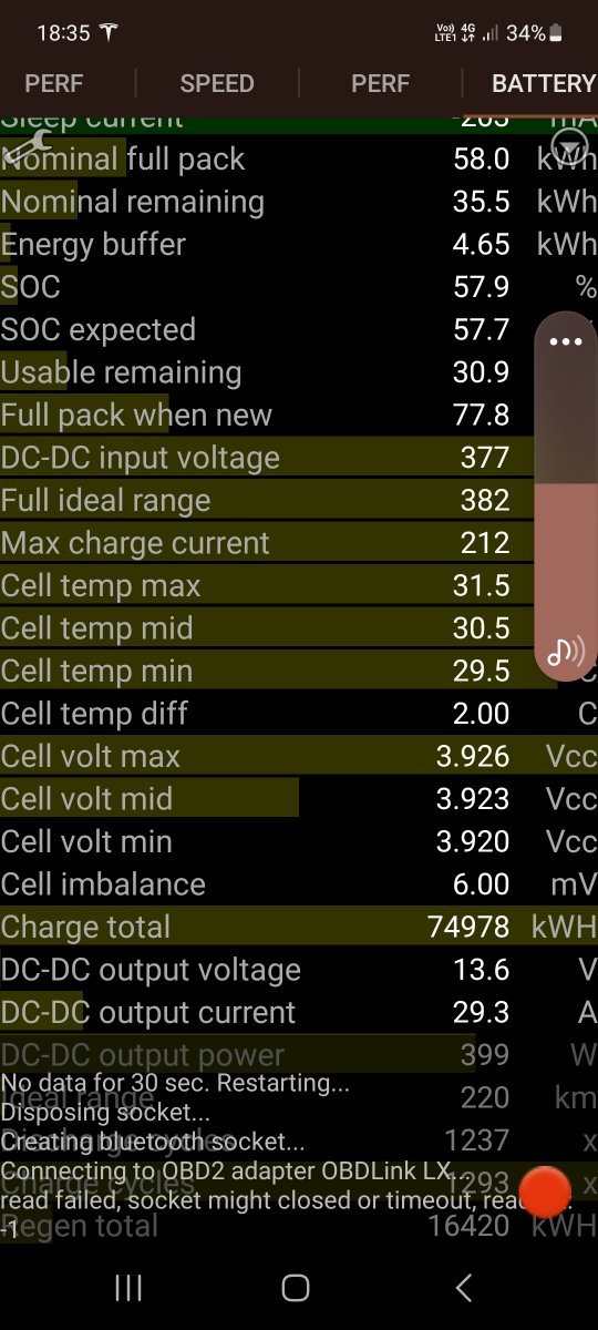

Voici les données remontées par Scan my Tesla de la batterie d'une LR2019 qui atteint 300000kms et que j'envisage de changer car j'ai perdu 25% environ (20% d'après le test batterie), et dont le nominal full pack descend de plus en plus vite. Est ce que quelqu'un peut me dire pourquoi cette dégradation est aussi élevée alors que je pensais aller au moins aux 400000kms ? Le pack a l'air bien équilibré, avec une usure homogène et un buffer énorme.
Merci..

plus que 5 % a perdre et tu peux la changer en garantie... apres a voir comment Tesla calcul le fameux 30% de degradation. Dans mon cas j attend encore un peu avant de penser a changer sauf grosse remise sur un modele equivalent et ou reprise a prix correct de la mienne (ce qui n arrivera jamais) . Mais effectivement avec une grande autonomie qui devient une petite autonomne apres 6 ans, ca  pousse au leasing ou vente rapide pour les gros rouleurs. Enfin si c est pareil pour les petites batteries, quand je vois le nombre de modeles actuels qui n atteignent pas 300km en hiver en mixte, quand ils auront pris 25% de degradations ca va etre la misere l autonomie.
Le 20/05/2025 à 20:23, jlrobert a dit :
Non, plus de garantie batterie, c'est limité à 192000kms. Effectivement je dois avoir l'autonomie d'une sr+, voir moins.
