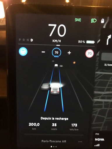

Je le mets sur ce sujet car c’est complémentaire au sujet. Suite à ma charge à 100% voilà où j’en suis à 50%. Pour info je passais à 49% le kilomètre suivant.
Peut-on en déduire que la capacité utile de ma voiture est de 70kWh [emoji848]?
Peut-on en déduire que la capacité utile de ma voiture est de 70kWh emoji848.png?
Si tu as fais ça d'une traite ça donne 200*173*0,51 = 67,8 kWh.
En effet comme tu dis tu es passé à 49 % juste après donc ça fait 51 % utilisés.

Merci Bob. Je veux bien aller jusqu’à la panne mais je ne vois ce que ça va changer ?
J’ai bien une dégradation de ma batterie du coup. En juin je faisais ce trajet avec 45% de batterie maintenant avec 52%, les conditions météos ne sont pas les mêmes mais j’ai du mal à croire que là ce soit l’affichage [emoji848]@kratus tu comprends mieux nos interrogations ou toujours pas ? C’est quand même gênant d’avoir une capacité utile qui a diminué réellement dans mon cas et m’empêche de faire mon aller-retour comme je pouvais le faire avant ?

Sans ta consommation et ton kilométrage parcouru ça ne veut rien dire.
W avec une majuscule comme le M. Watt James
En revanche 491km à 100% ça veut dire qq chose. [emoji51]
inutile effectivement, mais environ 220km à 158wh/km de mémoire, presque 35kwh à l'arrondi près, soit grosso modo 68-70kwh de capa max

Pour être précis : si. Voir le calcul de Bob.
Attention à plusieurs choses toutefois :
- le calcul pour être valable doit se faire sur une grosse plage de batterie (idéalement plus de 80% de la batterie) - toutefois lors de mes tests c'était consistant dès les premiers 10 % consommés j'estimais à 72 kWh disponibles et ça s'est vérifié.
- si le trajet n'est pas fait d'une traite, aucune valeur à retenir
- il y a plusieurs version de cette info et je ne suis sûr de rien, mais il est possible que les consommations liées au chauffage habitacle/de la batterie ne soient pas prises en compte
- plus la vitesse est élevée, plus il y a de perte par effet Joule et donc potentiellement moins les valeurs sont précises (cf. bjorn qui fait ça à 90 km/h maximum justement pour limiter ça)
- l'affichage de l'ordinateur de bord peut être erroné (cf l'hypermiling de 1000 km qui n'avait affiché que 66 kWh consommés)
Dans ton cas @Busquet2 je ferais un ticket dans l'app Tesla en demandant un diag à distance : tu expliques en détail ce que tu constates, de la charge qui ne va plus que jusqu'à 470 km, à l'affichage qui te met 34 kWh pour 50 % consommés, etc.
220 X 158 / 0.50 = 69520 Wh pour être précis ?
