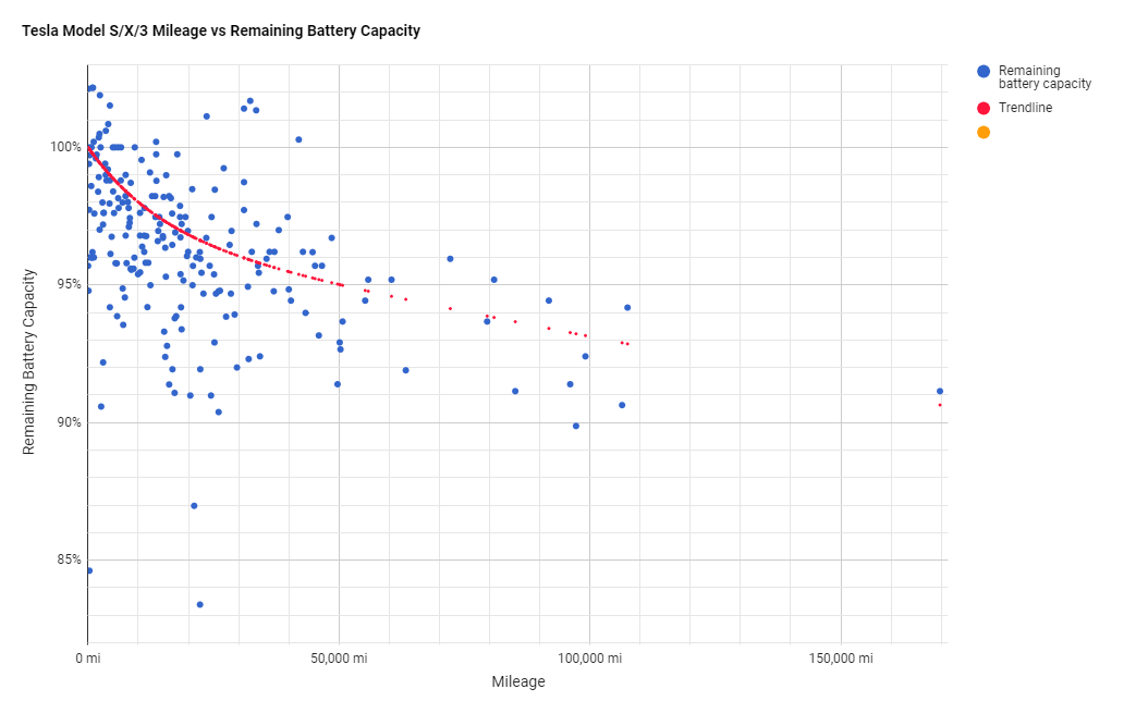

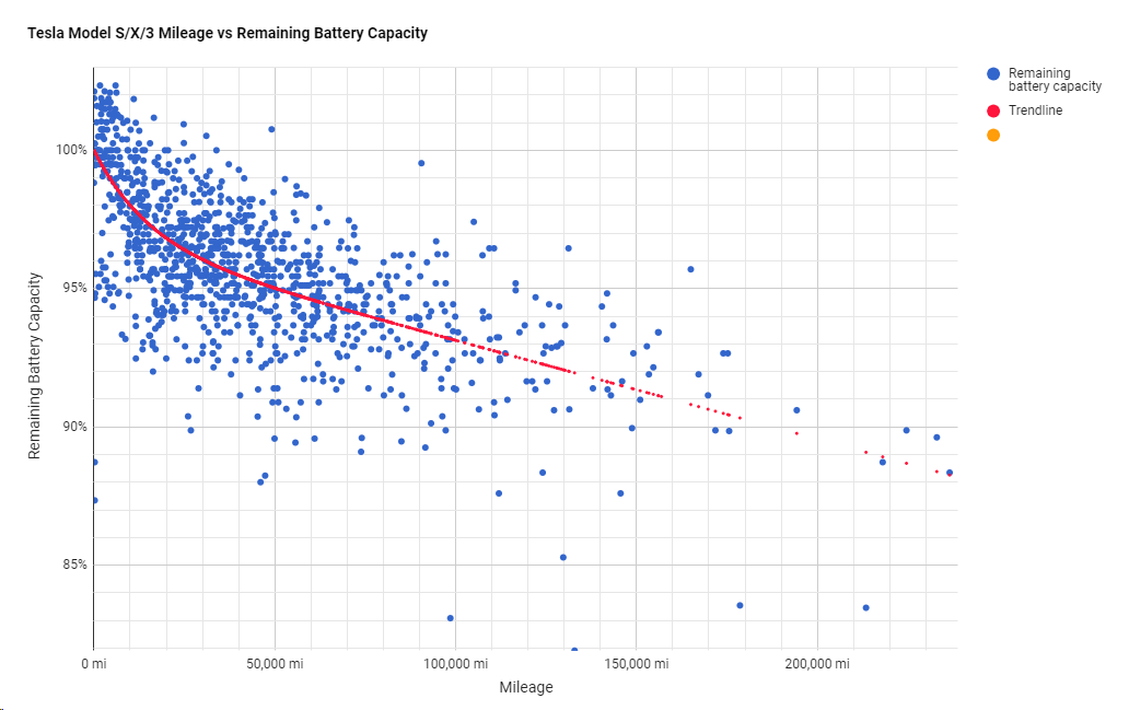

Il y a 11 heures, Vincent Cambrai a dit :
Sur les quelques années de recul aux US, statistiquement les batteries des TM3 se dégradent beaucoup plus vite que les batteries des Model S.
En comparant ce qui est comparable, c'est à dire à capacité de batterie équivalente, ça donne ça:
Model S/X de 75 à 85 kWh (70 à 80 utile)
TM3 LR/Perf:
Tu vois une différence flagrante ? Moi pas.
Evidemment les SR+ ont de plus petites batteries, donc plus de cycles à kilométrage égal, donc plus de dégradation

Il y a 12 heures, MrFurieux a dit :

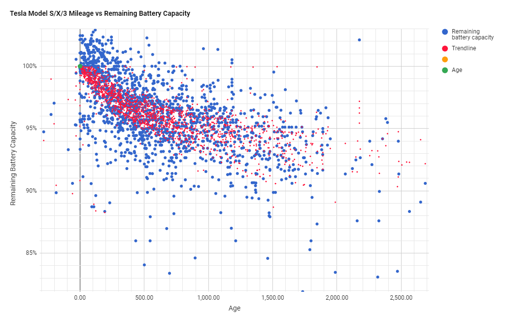

Ces graph ont peu d'intérêt, parce que la dégrad principale est calendaire et non kilométrique/cycles et que c'est biaisé par le mélange voitures récentes ou pas.
Pour ceux qui mettent en doute les valeurs du BMS, il faut regarder tonton Bjorn qui vide la batterie en une fois et tire ses conclusions sur les kWh consommés.
il y a une heure, Flash a dit :
Voilà tout est là, ces graphs ne veulent rien dire si l’on ne combine pas cycles & âge des cells.
Se faisant, on se rend compte que la dégradation est bien plus linéaire que ça.
Il y a 2 heures, Flash a dit :
il y a 32 minutes, STSUKX a dit :
Non la dégradation principale n'est pas calendaire, sauf si on roule peu (évidemment). Il y a un kilométrage/an où c'est 50/50, peut être aux environs de 15 000 km/an (estimation au pif mais probablement entre 10 000 et 20 000).
Non la dégradation n'est pas linéaire, comme le montrent tous les tests en labo mais aussi les sondages. J'ai bricolé le graphe pour avoir l'âge en abscisse, on voit bien qu'on suit la même tendance que la dégradation kilométrique (en rouge)
Les points ont l'air moins dispersé en rouge, peut-être est-ce donc un critère plus pertinent, non ?

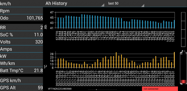

Ici 2 Ah perdu en 2 ou 3 ans sur une Mitsu :
Les points rouges ne sont pas des mesures, c'est la "trend line" (=moyenne). Je ne l'ai pas recalculée pour l'âge c'est pour ça qu'elle apparait en nuage sur mon graphe.
Note que les courbes sont linéaires à partir de 4 ou 5% de dégradation, donc dès que tu as un buffer haut (ce qui est souvent le cas hors Tesla) la dégradation apparaît linéaire. C'est une des explications possibles de tes observations. Avec des TM3 sans buffer haut et relativement récentes, on est en plein dans la partie de la courbe où la pente est la plus raide, c'est incorrect d'extrapoler linéairement sur les années suivantes, c'est une sur-évaluation. Après je n'affirme rien de plus, c'est possible que les dégradations soient plus ou moins importantes à long terme suivant les modèles.
On peut ajouter que ces 2Ah, en 2ans et 40 000km font environ 700Wh de capacité perdue (5km WLTP).
Je vous laisse calculer combien d'énergie peut perdre une model 3 dans ces conditions 🤣

Il y a 6 heures, MrFurieux a dit :
D’une part, ton graph tenant compte de l’âge ne tient plus compte du cyclage, je parle de la COMBINAISON des deux facteurs.
D’autre part, cela va à l’encontre totale de ce que j’ai constaté avec 3 VE différents depuis 6 ans maintenant.
Aucun effet de tassement constaté ou en tout cas, certainement pas à l’image de ces courbes que tout le monde connaît par coeur.
