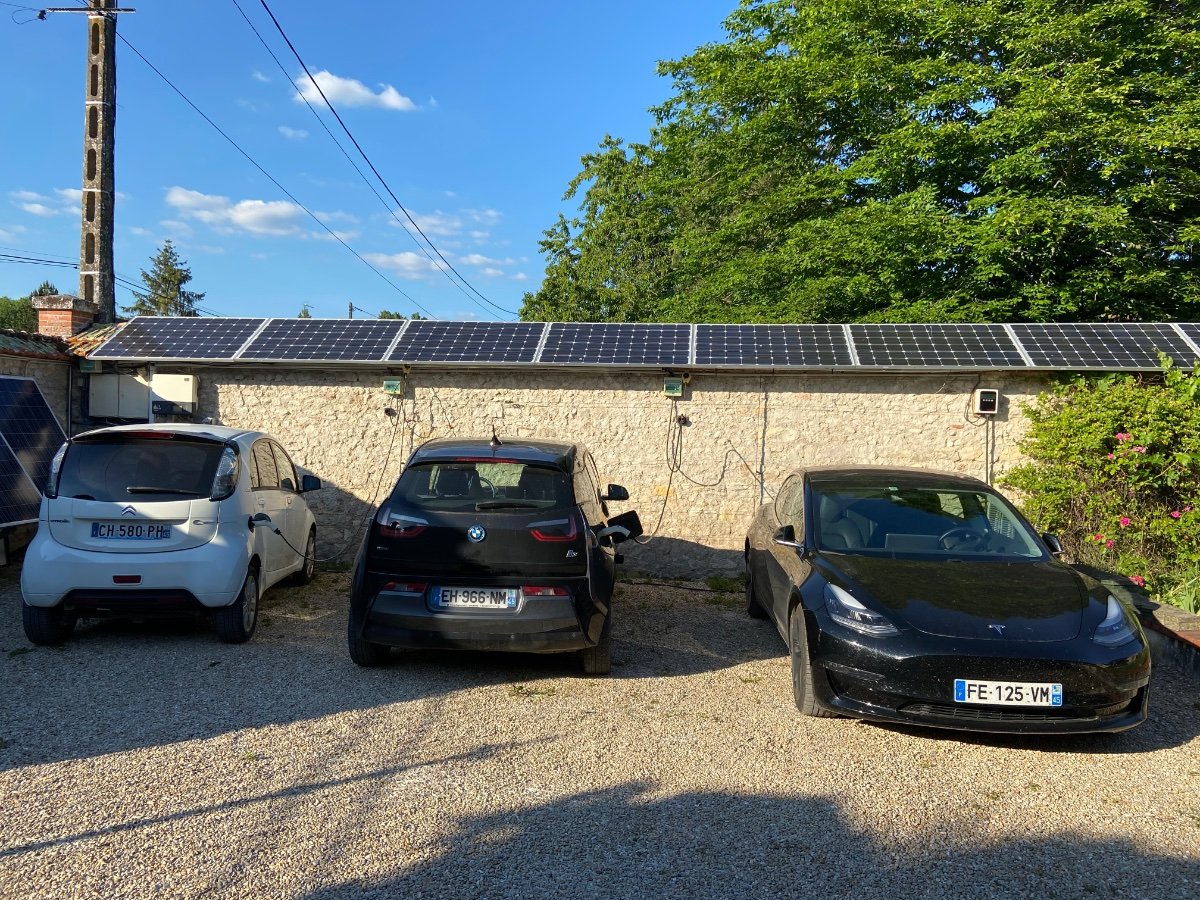

Le 26/02/2022 à 10:39, rv45 a dit :
charge C-zero ce matin, en faite la production des micro-onduleurs n'est pas visible car la borne recharge bien à 3.7 kW. avec la WattPilot je pense avoir une meilleur visibilité.
Plus tard en fin de matiné je chargerais l'I3.
J’aurai rechargé jusqu’à trois voitures dans la journée pas complètement, et parti en vadrouille avec la quatrième  à recharger  demain.
Modifié par rv45

Oui j’ai l’impression que le chargeur de la C-zéro consomme toujours 3,7 kW je vous en dirais plus quand la Wattpilot sera installé.
la C-zero c’est la voiture à gauche
