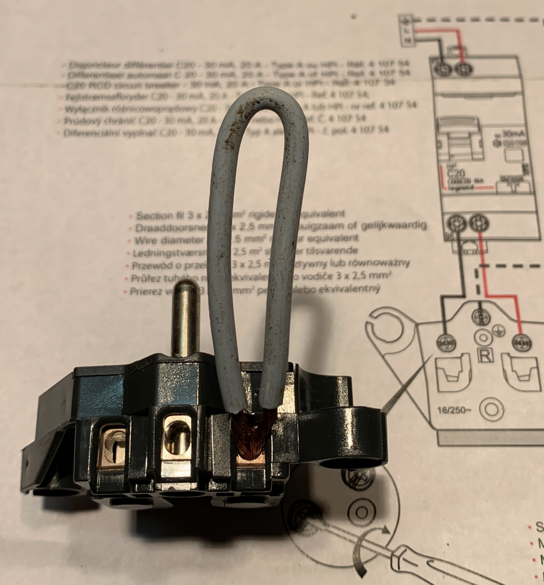

Pourquoi cette question? Tu veut ponter (relier) des prises sur la Green-Up?
Modifié par Bébert
Je suppose que la photo postée est une illustration de ce qu'il ne faut pas faire !! à moins de vouloir foutre le feu à la baraque.
il y a 36 minutes, VFR-67500 a dit :
Exactement!
