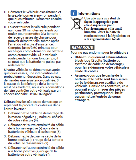

Par contre, à vérifier mais il me semble que brancher une électrique sur une thermique pour redémarrer n'est absolument pas recommandé et pourrais endommager onduleur. J'ai entendu ou vu ça quelque part. Vrai, pas vrai ???? Dans le doute, je m'abstiendrai.

Le 01/05/2023 à 17:02, Bourrineur a dit :
AMHA, il s'agit d'une légende urbaine.
Le manuel du propriétaire détaille la procédure à suivre, qui est la même qu'avec tout autre véhicule, thermique ou pas.
Modifié par Didier_

Le 01/05/2023 à 19:21, Didier_ a dit :
Effectivement c'est pareil sur la notice de mon EV6 (même si pour le coup, c'est orienté un peu plus VE, on ne demande pas de laisser tourner le véhicule au ralenti). Merci pour l'info.
