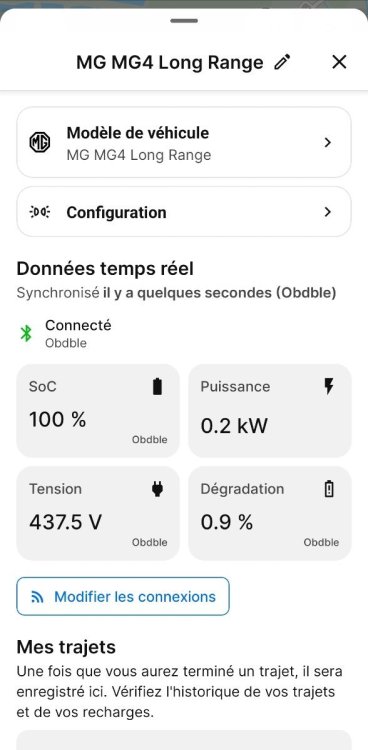

Il y a 2 jours, MAJ de ABRP.
Je me connecte à l'OBD 2, il m'indique 0.7 de dégradation
1516973334_Screenshot_20240622-1647092.thumb.png.e81ea292292108d3a0516821d756f378.png
Comme d'hab, je ne sais pas quoi en penser. 17 kkm en 11 mois

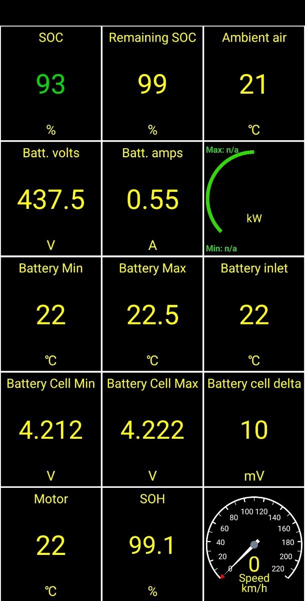

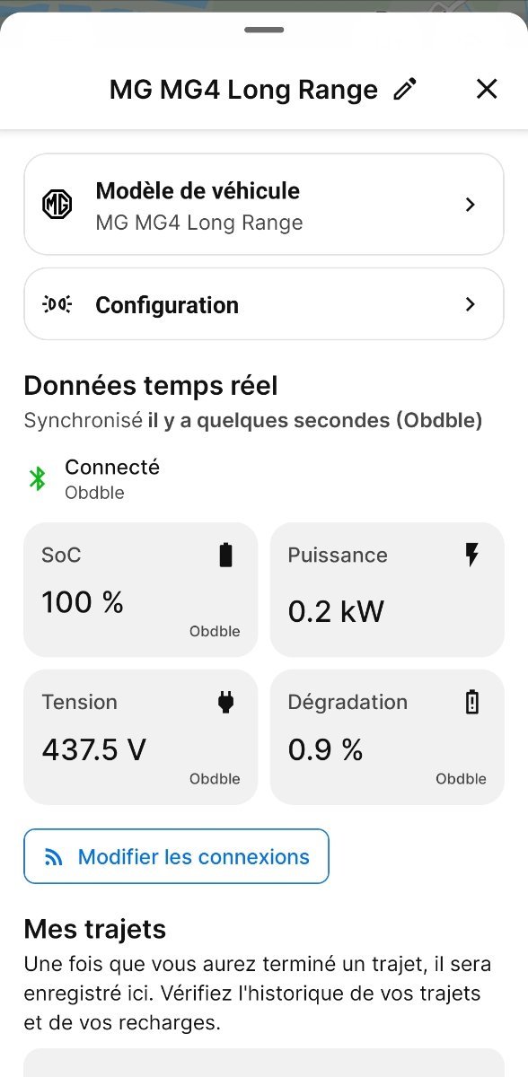

2ans et 53 000km. J'ai refait la méthode charge complète + remise à 0 en mode normal sans clim je n'ai plus que 446km d'autonomie contre 450km WLTP initialement ce qui impliquerait 446/450 = 99,1% de SOH.
Or depuis j'ai acheté un dongle OBD2 et j'obtient exactement le même résultat : SOH=99,1% soit 0,9% de dégradation donc ça a l'air fiable.
