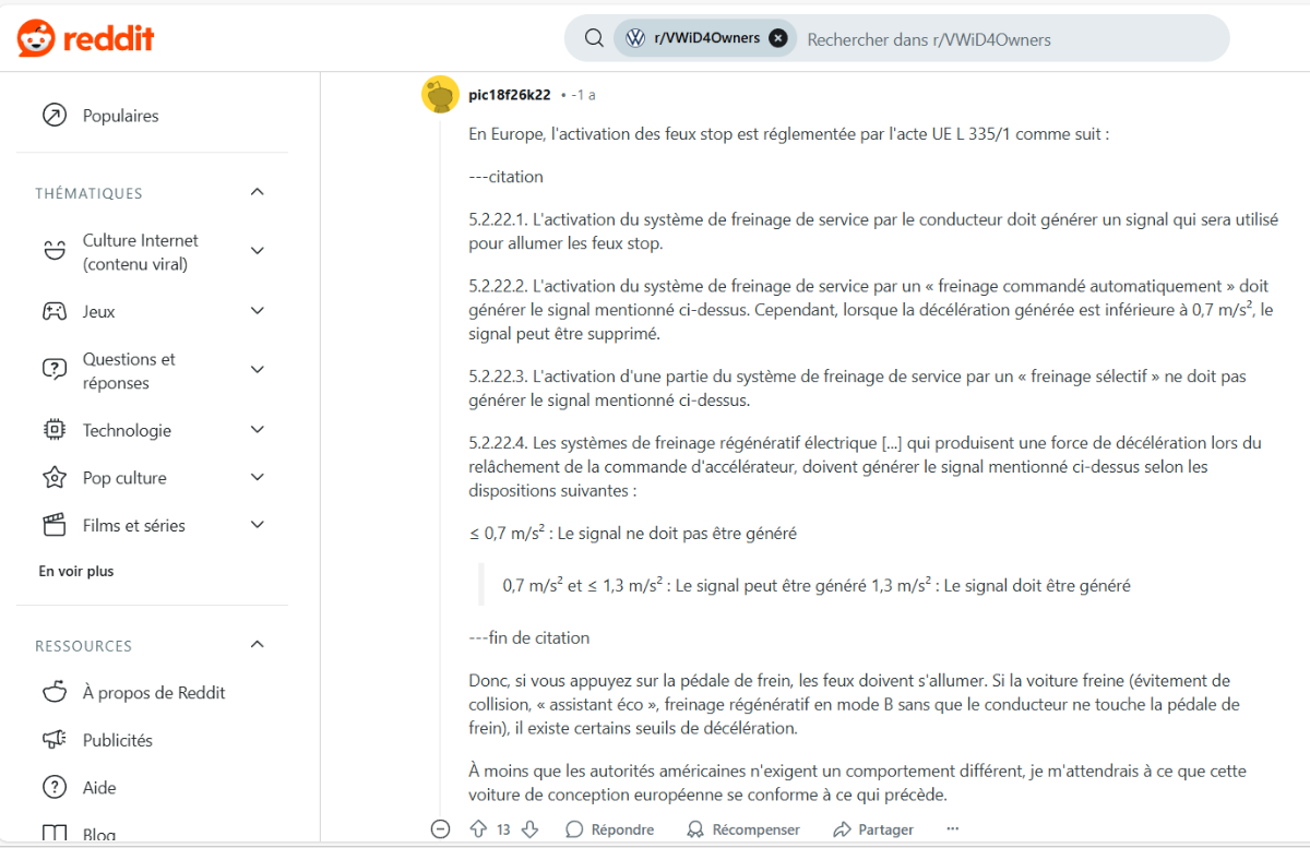

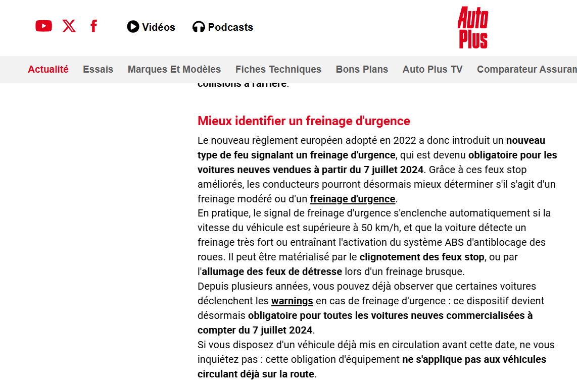

Pour le freinage urgence ,c'est bien défini par un nouveau règlement européen :
Pour la valeur décélération ,citation règlement . UE , qui précise bien les seuils :
