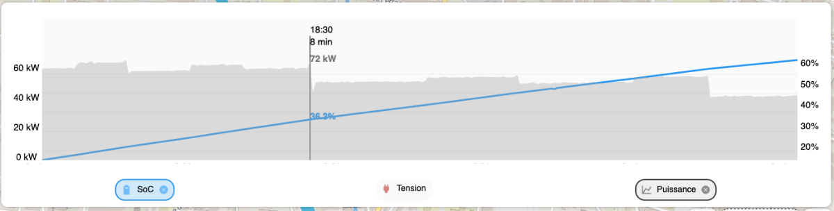

C'est pas mal non comme retour sur une charge ?
Idem pour les trajets, c'est très précis.
