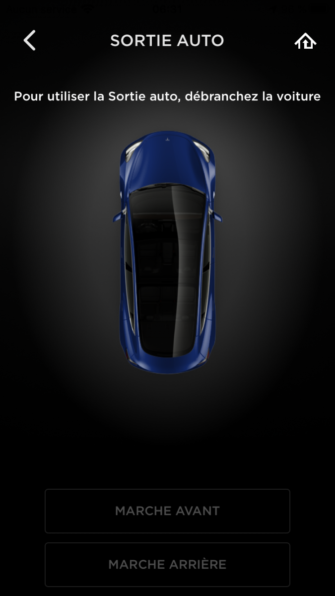

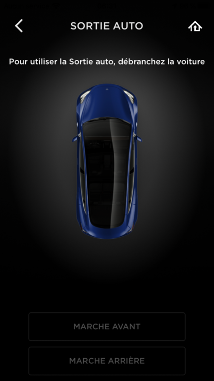

? ... Pas l'appli de Tesla ou alors il y un truc caché que je ne connais pas ?
Il y a 6 heures, njul a dit :
Oui dans la rubrique "sortie auto" tu as l’icône Homelink en haut à droite. Il suffit d’appuyer dessus pour ouvrir ou fermer la porte. Cela se fait par la voiture qui doit être en capacité d’actionner le Homelink. Pour ma part je le fais de chez moi (1er étage) quand j’ai oublié de fermer ma porte ou s’y je veux l’ouvrir sans avoir à descendre. J’ai bien sûr 2 télécommandes qui pourraient faire la même chose (si la distance d’action est la même) mais je les ai rangées depuis bien longtemps et quasiment jamais utilisées sauf pour enregistrer le Homelink sur la voiture.
