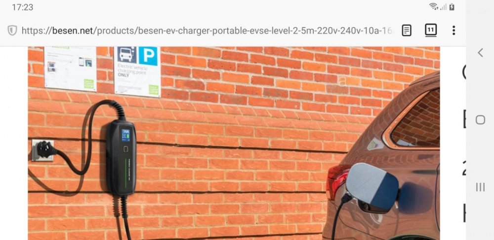

Sinon ça existe les CRO qui ressemblerai un peu à une wallbox ? Je veux dire par là, que la grosse partie du câble (le transformateur) serait fixé au mur du garage et branché sur la prise électrique classique. En gros un CRO transformé en câble "fixe" de garage sans avoir à faire ça à l'arrache avec des riselants où autre...

Il y a 1 heure, Flex94 a dit :
 Les Wallbox "nomades" Besen et les dérivés (Morec...etc) se fixent (facilement) au mur. Prise schuko en 16 A ou P17 en 32A

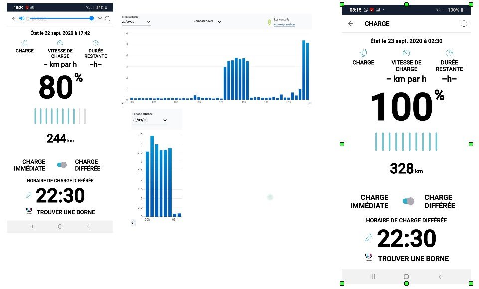

Sinon une petite expérience menée sur ma E-208 11kW  et le CRO 16A
Recharge de 80% à 100% en 4H (exactement c'est le hasard) Consommation 4 X 3,454 Kwh = 13,816 kWh pour recharger 9,2 kWh soit un rendement de 66 %
Une autre recharge arrêtée au bout de 7H (là ce n'est pas le hasard)  de 38% à 90%  soit 52% donc 23,92kWh avec 24,18 (7x3,454) soit un rendement d'environ 99%
Ces chiffres donnent un ordre de grandeur avec une erreur qui peut être notamment  liée à la précision des pourcentages indiqués par l'application, mais il est clair que le rendement chute nettement pour charger les derniers % de la batterie, alors qu'il est excellent au moins jusqu'à 90% et sans doute un peu plus.
Autre calcul une recharge de 22% à 72% sur un chargeur rapide 50kW  (30 minutes de recharge) 24,752 kWh délivrés (indiqué par le chargeur) pour 23kWh rechargés soit un rendement de 93%
Si quelqu'un pouvait faire une expérience similaire avec une 7kW, avec CRO et/ou Wallbox ce serait intéressant.
Modifié par Guzel
Autonomie supposée après charge complète à 13 °c.

Il y a 10 heures, Guzel a dit :
J'ai un gros doute sur ce résultat.
L'hypothèse selon laquelle la puissance serait constante et égale à 3,454 kW pendant les 4 heures me semble fausse.
En effet, lorsqu'on approche des 100%, la puissance consommée par la voiture chute fortement.
Faire ce genre d'expérience sans mesurer la consommation réelle peut conduire à des erreurs (surtout lorsqu'on fait une charge complète).

La confiance règne 🤣
Le surplus c'est le ballon d'eau chaude de 22h30 à 1h (heures creuses chez moi) et à 2h30 il n'y a plus que le CRO et un fond de conso de l'ordre de 0,16 kWh.

Il y a 3 heures, Remy a dit :
Et pourtant c'est le cas, ce n'est pas une hypothèse, c'est Linky qui le dit, mais je serais curieux de savoir ce qui se passe à 7kW et je ferais l'essai sur une borne publique à 11kW sur la même recharge 80 à 100%, car peut-être est-ce plus efficace en fin de charge... Chez moi les bornes Zoé sont à 0,20€ le kW consommé.
