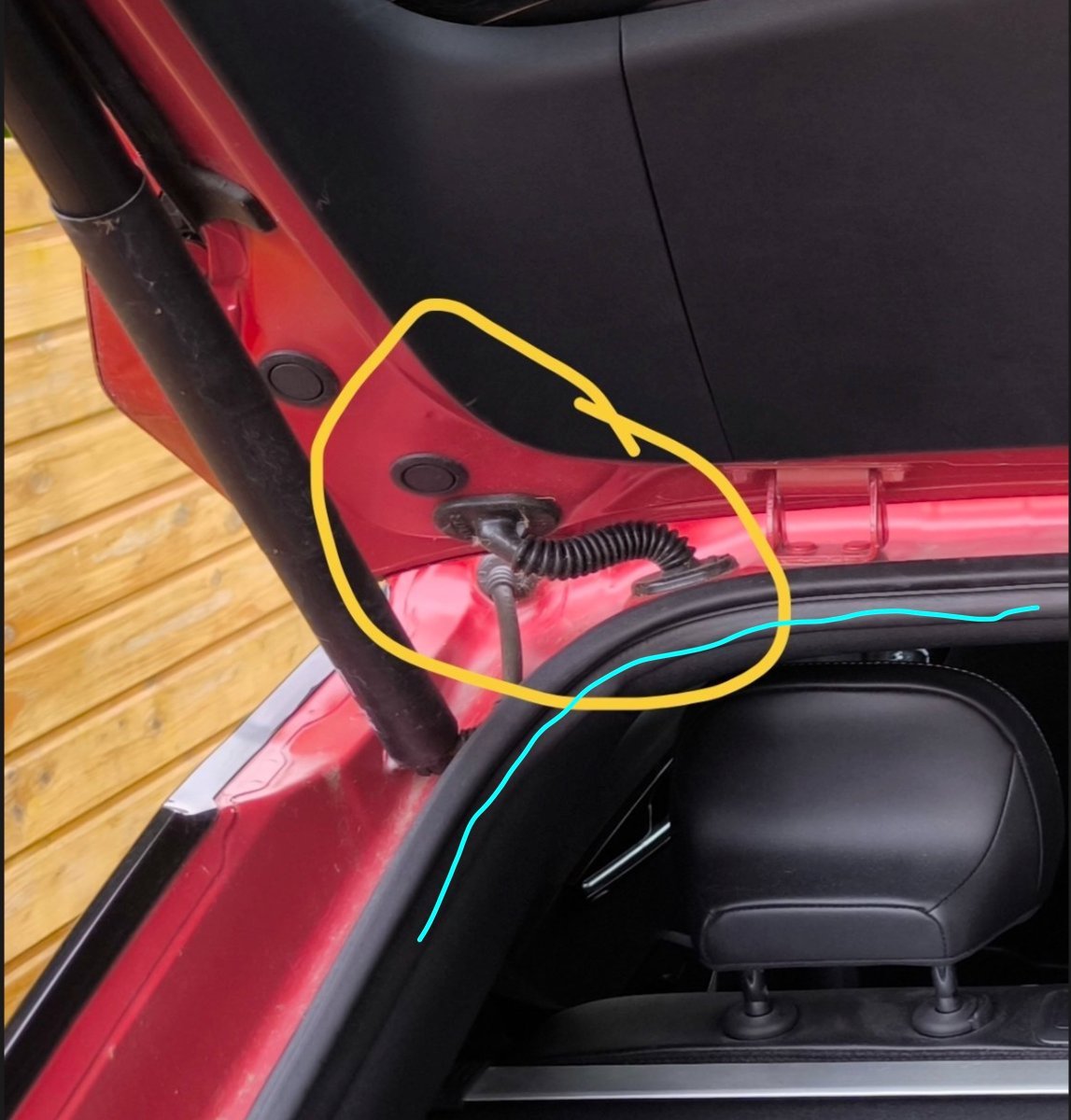

Tu as passé toi même le câble pour la caméra arrière ? Tu as réussit à le mettre dans l'une des deux petites gaines annelées ? 😉
Dans la gaine intérieure Breizh j'ai fait passer ....
Le 27/04/2025 à 17:39, antferre a dit :
Ça n'a pas été trop galère à déclipser le gros cache noir ? Ou tu as monté le fil en apparent ?
Modifié par bzhgringo
  • Auteur
Non avec le petit outillage qui va bien , tu soulèves la gaine et ton fil passe en dessous. Faudrait que je te fasse une photo idéalement ...
