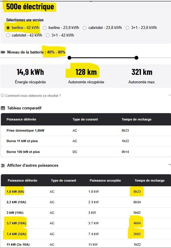

Au niveau comparaison de la durée de charge en fonction de la puissance de la borne, vous pouvez consulter l'outil de AP Combien de temps pour recharger la voiture Fiat 500e électrique ?
Dans cet exemple avec 30 km par jour, une recharge au bout de 4 jours demanderait plus de 8 heures en 8A, plus de 6 heures en 10A mais seulement 4 heures en 16A, alors que la borne en 32A 7,4 kW demandera 2 heures de recharge.

Concrètement, au lieu de charger 9h, tu chargerais sur 6h (Voir le tableau de @marcs).
