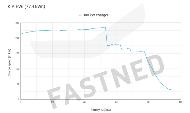

Le 22/05/2024 à 23:10, Nhoj a dit :
ma KIA EV6 de 28% à 90% en 12 minutes, je ne voulais chargé que  80% sur une borne de 175 kw voiture fantastique
ca ferait du 238kW de moyenne.....
Elle fait ce genre de moyenne sur du 10-50% mais certainement pas sur un 28-90%.
Partager ce message
Lien à poster
Partager sur d’autres sites
Bonjour,  j’ai chargé à l’ aire de Lançon de provence avec ma KIA EV6 de 28% à 90% en 12 minutes, je ne voulais chargé que  80% sur une borne de 175 kw voiture fantastique
à 175 kW max, limite de la borne,  ça fait 35 kWh en 12 minutes !
Partager ce message

Le 23/05/2024 à 12:17, nicolassco a dit :
10/80% en 16 min, 202kW de moyenne. A part les 800V porsche/audi je n'ai jamais rien vu qui chargeait aussi vite
on va voir ce que fait la XPeng G6 (800 Volts), selon mon vendeur arrive en CC fin Juin.
Il y en a qui vont encore réussir à dire qu'on fait pareil en Tesla à 2 minutes près et que l'efficience est moins bonne qu'une Y... M'enfin!😂
En tout cas, ça dépote bien c'est clair!👍
