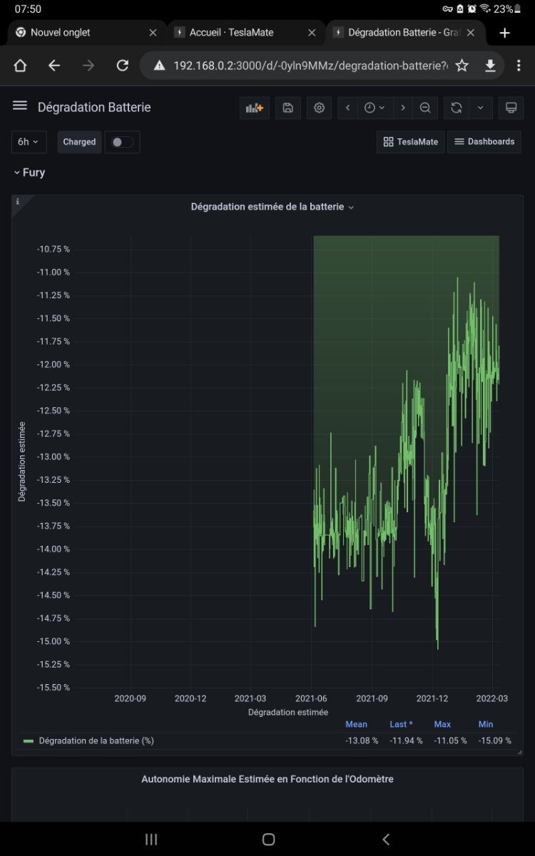

Quelqu’un peut m’expliquer pourquoi ma dégradation de batterie est si importante depuis toujours ? Alors qu'en plus elle semble diminuer (Tant mieux) avec le temps.
Paramétrage à modifier quelque part dans Graphana ? Merci
Le 12/03/2022 à 07:59, DaniM a dit :

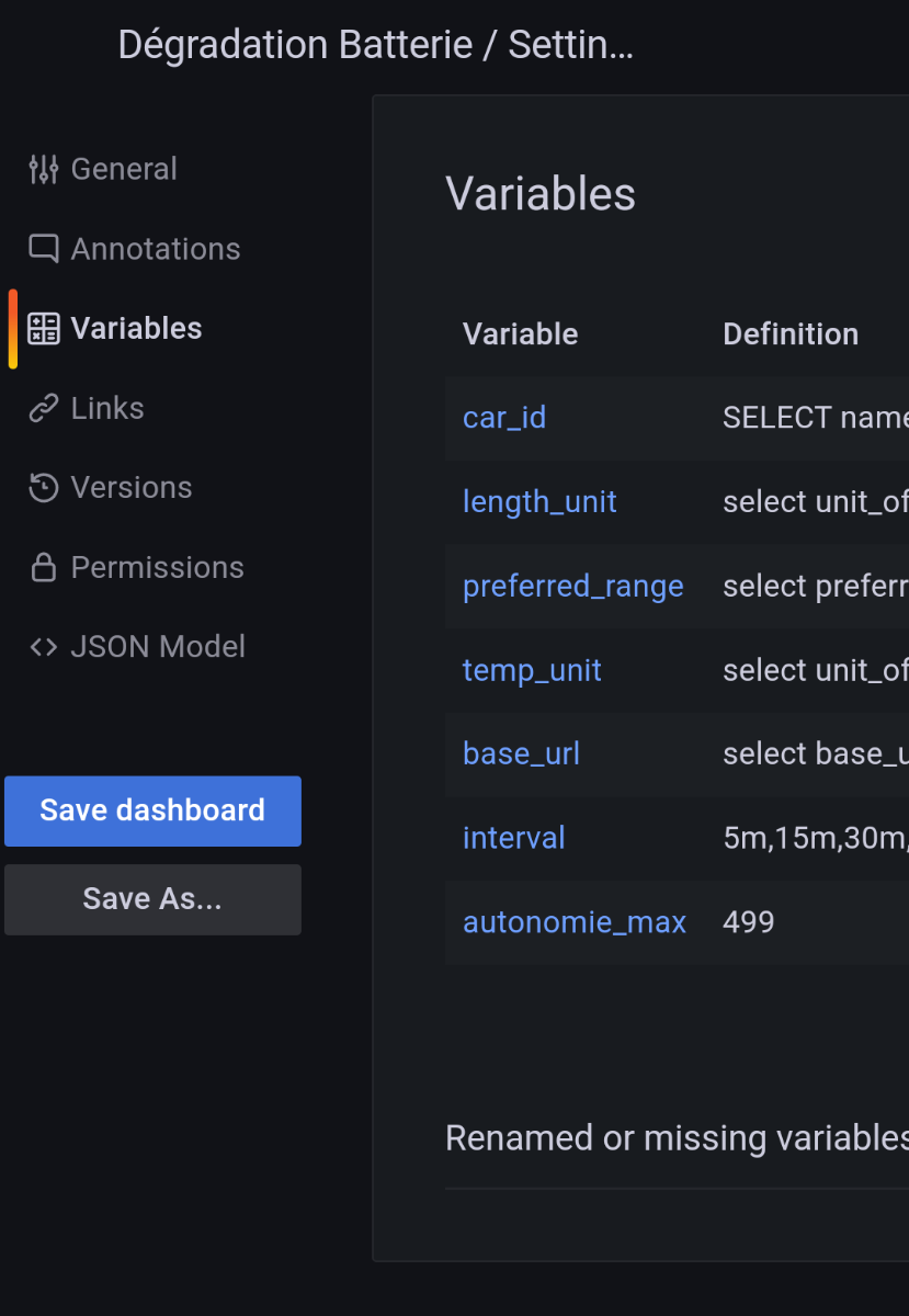

Oui, par défaut, l'autonomie max est de 499km, d'où une dégradation négative, donc une gradation ? 😅
1069215320_Screenshot_20220312-0821432.thumb.png.c76589fb4d08848b3a090ca759a8652c.png
Perso, même si j'ai 525km avec le Y, je laisse ce nombre à 499, ça m'évitera de le changer à chaque MAJ des dashboards...
Modifié par Pahtath
Le 12/03/2022 à 08:22, Pahtath a dit :
Merci, avec 567 kms, la courbe donne en moyenne 1,2%. Au bout de 9 mois et pratiquement 17000 kms, je pense que c’est pas mauvais.

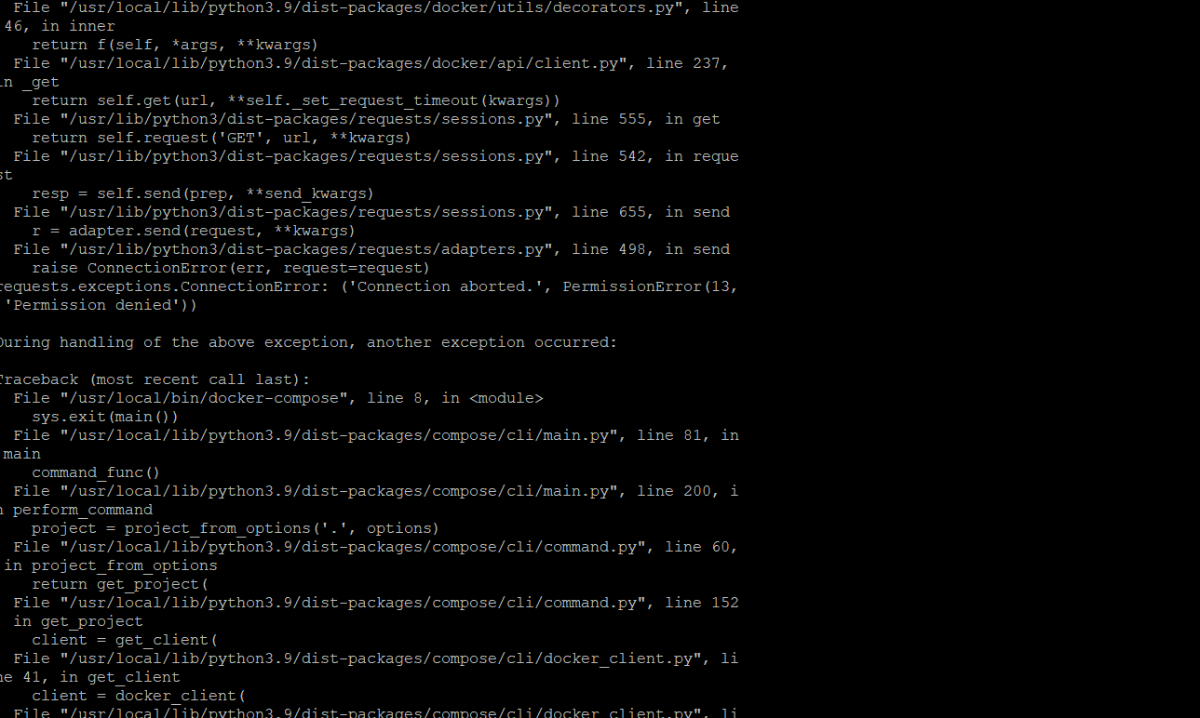

Bonjour
Voila ce que j'ai quand je rentre la commande (docker-compose logs)
Modifié par Mitchell77400

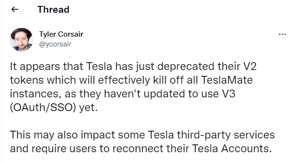

Je ne recois plus depuis 2 jours de données de Tesla dans mon Teslamate. Je me suis déconnecté, et j'ai tenté de me reconnecter en utilisant les token de Tesla Advanced Notification qui étaient encore valables. Echec. J'ai reinitialisé les tokens de TAN, et impossible de me connecter avec les nouveaux tokens. Est-ce du au fait que j'ai une vieille version de Teslamate ?
Le 14/03/2022 à 23:39, tben a dit :
Vieille comment ? La maj en 1.25 est nécessaire pour colmater une faille de sécurité qui a fait pas mal de bruit récemment, et certains tokens ont été désactivés à cause de ça (je crois)
Le 14/03/2022 à 23:47, tben a dit :
1.22.0
(pas tapper)
tu sais ce qui te reste à faire alors...
PI avant la 1.25 Teslamate utilisait des tokens V2 pas assez sécurisés
Modifié par MrFurieux

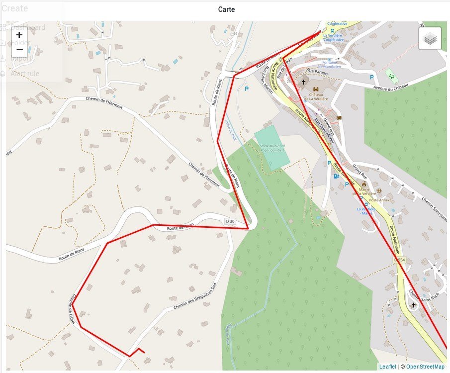

Salut, depuis jeudi 17 dernier, j'ai à nouveau une manque important de précision dans les déplacements de ma voiture :
J'ai bien, dans les paramètres des cartes "$__timeGroup(date, '1s') AS time,". Mais il s'agit très précisément d'un phénomène qui s'est produit suite à la mise à jour de la voiture en 2022.8.2.
J'ai fais depuis toutes les MàJ de mon Raspberry et Teslamate est en version 1.26.1 (qui semble être la dernière). J'ai tout redémarré, la voiture, le Raspberry,... mais rien n'y fait.
Avez-vous une idée du problème ? Merci.
