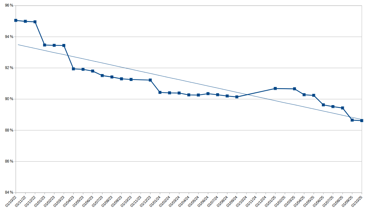

Bonsoir,
Voici le graphique de l'évolution du SOH de ma Leaf (je m'en sers principalement pour des trajets domicile/travail) j'ai dépassé les 70.000 kms depuis quelques jours
Modifié par mieg
