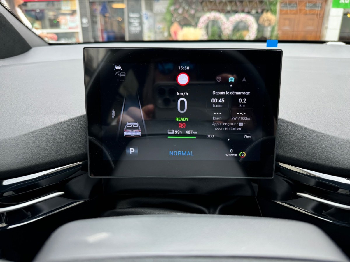

Bonjour,
A réception de la voiture celle-ci était gonflé à 3.2 bars.
la voiture vibrait déjà beaucoup.
Nous avons baissé au fur et à mesure 2.9 2.8…jusqu’à 2.5 dernièrement.
( c’est à 2,5 qu’elle fait le moins de bruit et le moins de vibrations mais c’est déjà beaucoup trop )
Pour la révision j’ai gonflé les pneus à 2,6bar et la concession les a monté à 2.8 ( photo à l’appuie)
C’est la seul intervention pour les vibrations de la part du garage.
Pour la "marque"sur le pneu,( j’aurais dû dire "repère" non rien n’est abîmé c’est une trace de marqueur qu’à fait mon fils… donc le problème ne vient pas de là.
Mouss sur le forum a une jante avec 65grammes de plomb. ( on l’a vu ensemble )
Oui c’est énorme !
