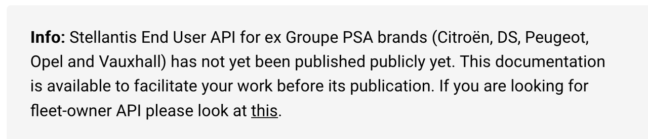

Ok, je vois d'autres moyens de récupérer la position (telemetry) sans être dans une flotte. Je vais tenter de faire ça rapidement mais... au début de la doc on peut lire que l'accès à l'api est possible pour tout le monde:
Whether you are working by yourself or being part of a company, this platform will let you access documentation about our products for connected cars. You will be able to access our web API in order to retrieve your vehicle data and send remote commands, develop apps for your vehicles embedded screen and use our mobile SDK to remote control your car using Bluetooth.

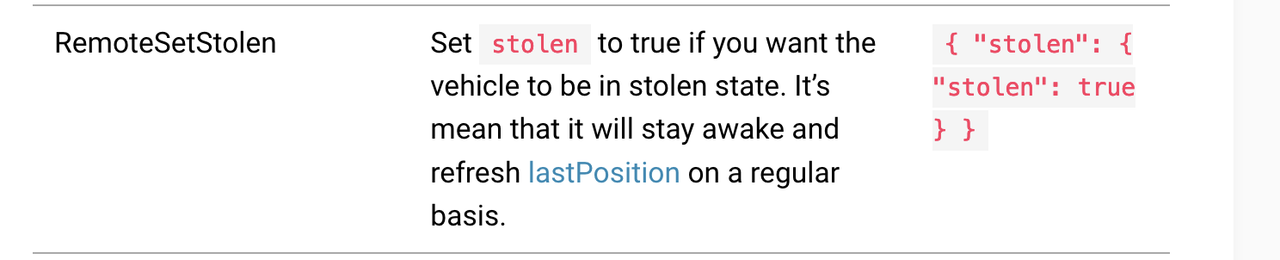

En allant plus loin, on peut finalement lire ceci🤬:
Bref, je n'ai pas poussé plus, ça allait bloquer puisque ma compréhension est qu'il faut être une entreprise pour avoir actuellement accès à l'api. Peut-être que quelqu'un verra finalement que c'est possible...
En tout cas, c'est vraiment dommage, car en lisant le catalogue des fonctions, on en trouve notamment une pour déclarer le véhicule comme "volé", ce qui augmente le rafraîchissement de mise à jour de la position du véhicule:
ou même lancer le klaxon:
(après, rien ne dit que toute ces fonctions sont supportées par la e208...)
La fonction remotestolen pourrait être mise dans l'app Peugeot, voire même l'accès à la dernière position GPS. Mais ce sont les choix marketings de Peugeot j'imagine...
