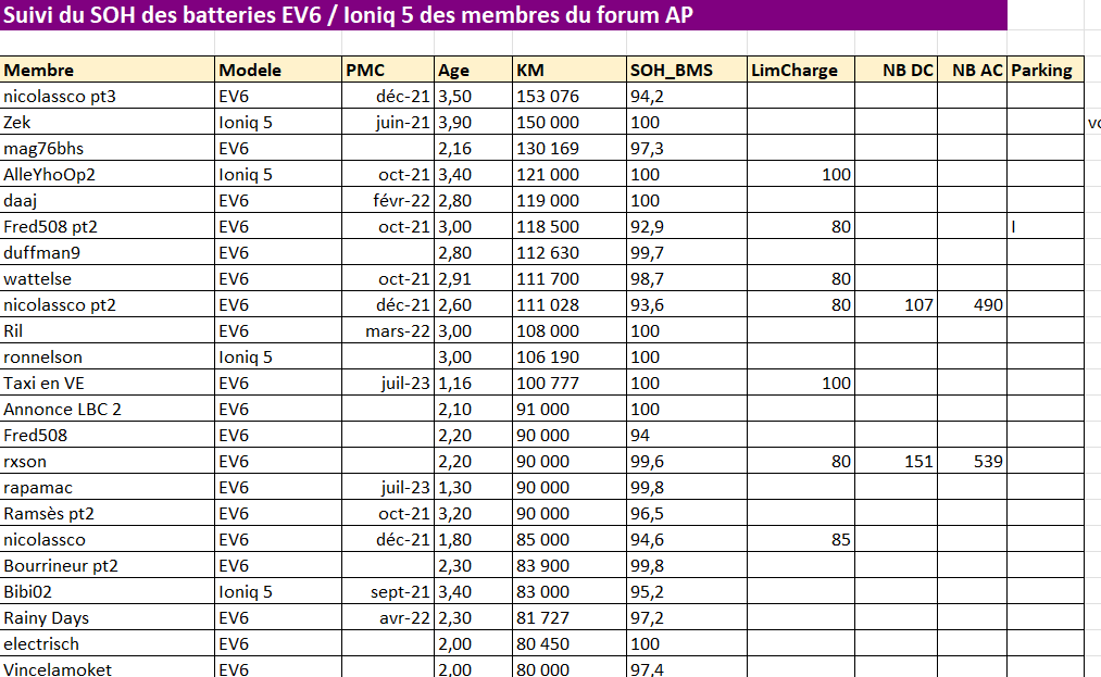

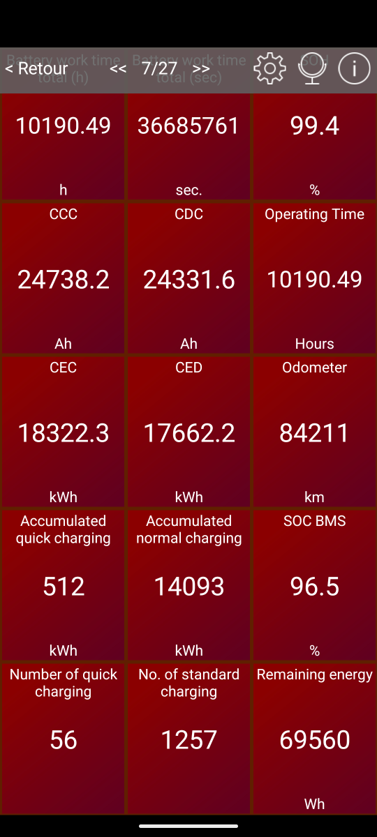

D'ailleurs pour les stats, mon EV6 de mars 2023 et 83900 km vient de passer sous les 100% de SOH, 99,8%.
Le 03/07/2025 à 08:22, nicolassco a dit :

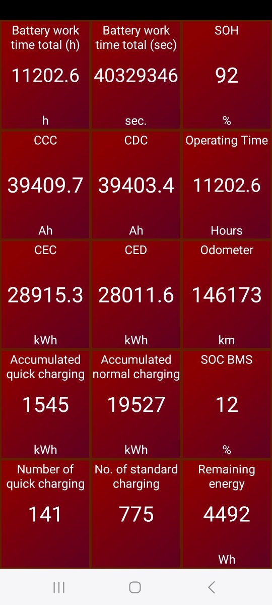

En fait j'ai mis un message avec une remontée de mon SOC de 92 a 94.2 avec les températures qui allait pourrir tes stats mais après plus rien
Et je te demandais en réponse ton kilométrage, ainsi que la date de PMC...
  • Auteur

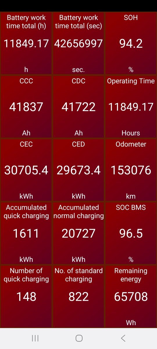

Le 04/07/2025 à 08:16, as1chrone a dit :
Voila Screenshot_20250512_100739.thumb.jpg.f8b6010c4f0dc84fb4762dc5ba6e9c4a.jpg
Puis remontée
Normalement tu as déjà mes infos, j'ai eu la voiture en avril 2022 mais véhicule stock donc sûrement construit fin 2021

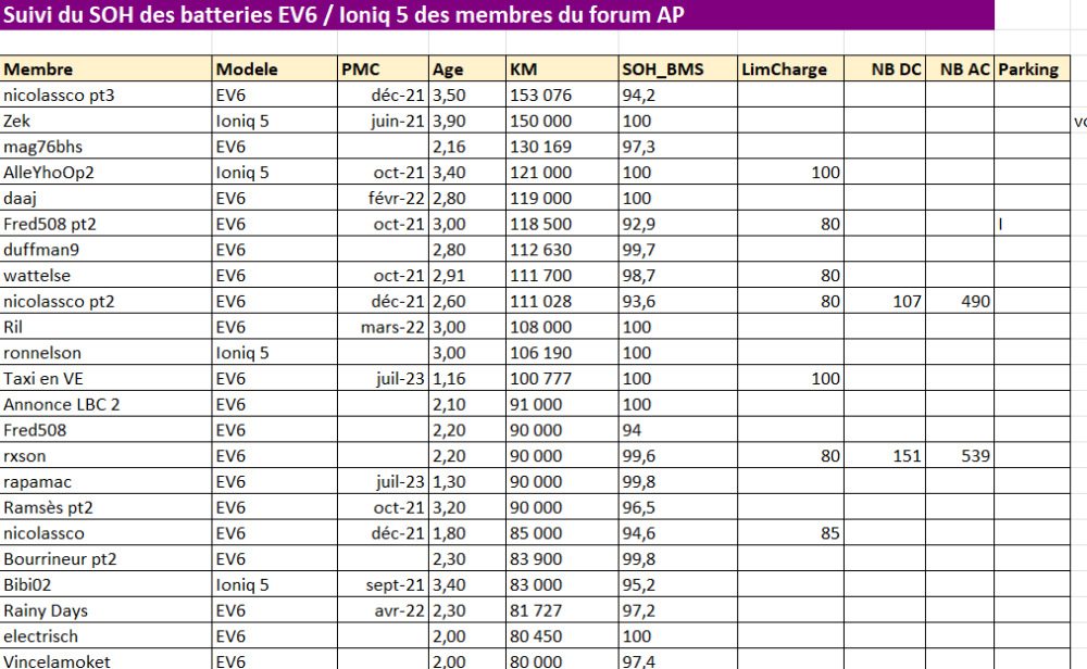

Le 04/07/2025 à 10:10, nicolassco a dit :
Du coup tu deviens le 1er de la base en kilométrage 😊. Je ne peux pas mettre à jour les graphiques en ce moment, je ne suis pas chez moi.
Modifié par as1chrone

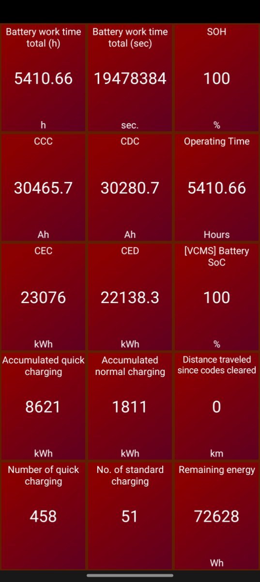

Il y a une petite semaine, j'ai acheté une ev6 immatriculer en mai 2022 avec 156000 km.
Le SOH affiché est à 100% mais la voiture ne faisait quasiment que de la charge rapide. Donc ce week-end, je vais faire une charge lente jusque 100% et envoyer les infos de car scanner ici ou sur le topic dédié s'il revient.

Voici les données une fois la batterie à 100%. Ça me semble être résultat très positif malgré le kilométrage.Screenshot_2025-07-05-13-39-47-63_1c4cade50911c4021d022fd7fc21ca47.thumb.jpg.34c5f090c6b468760ef6304fdb7b8cfb.jpg
Le 05/07/2025 à 13:42, samxtech a dit :
En effet, c'est excellent ! Avec un remaining energy proche de 73 kWh, le maximum qu'on puisse constater en général.
Donc une très belle occasion !
Je confirmerai ce chiffre après avoir fait une décharge complète (5-10%) et une recharge complète à l'occasion.
Mais en général, c'est ce que j'observe sur mes véhicules électrique du groupe Kia/Hyundai.
J'ai acheté par le passé deux Ioniq 28. Une qui était utilisé par un taxi à Paris et qui était recharger exclusivement sur bornes rapides et une autre utiliser par un particulier qui faisait 100km chaque jour pour se rendre au travail mais qui mettait à charger sa voiture au travail et à son domicile sur une borne 7kw jusque 100% (jamais de charge rapide).
La batterie du taxi était en bien meilleur état que l'autre malgré un kilométrage similaires (200000 km).
Même chose pour ma Kona (190000 km) acheter il y a un an. Elle était utilisé par une personne souvent sur la route. Elle rechargé beaucoup sur bornes rapides (Même si on peut discuter de la pertinence de parler de charge rapide pour une batteries qui charge à 1C environ 😅) et la aussi la batterie est en excellente état.
De mon point de vue, la charge rapide n'est pas si dommageable pour nos batterie à partir du moment où la thermique est bien maîtrisé.
Et avec les exemples donnés plus haut, j'ai tendance à dire que c'est plutôt la manière dont la batterie est exploité qui compte pour sa préservation:
- maintenir la batterie dans sa plage médiane lorsqu'elle est au repos
- et faire des recharge dans la plage 20-80% pour limiter le nombre de "cycle effectif "
