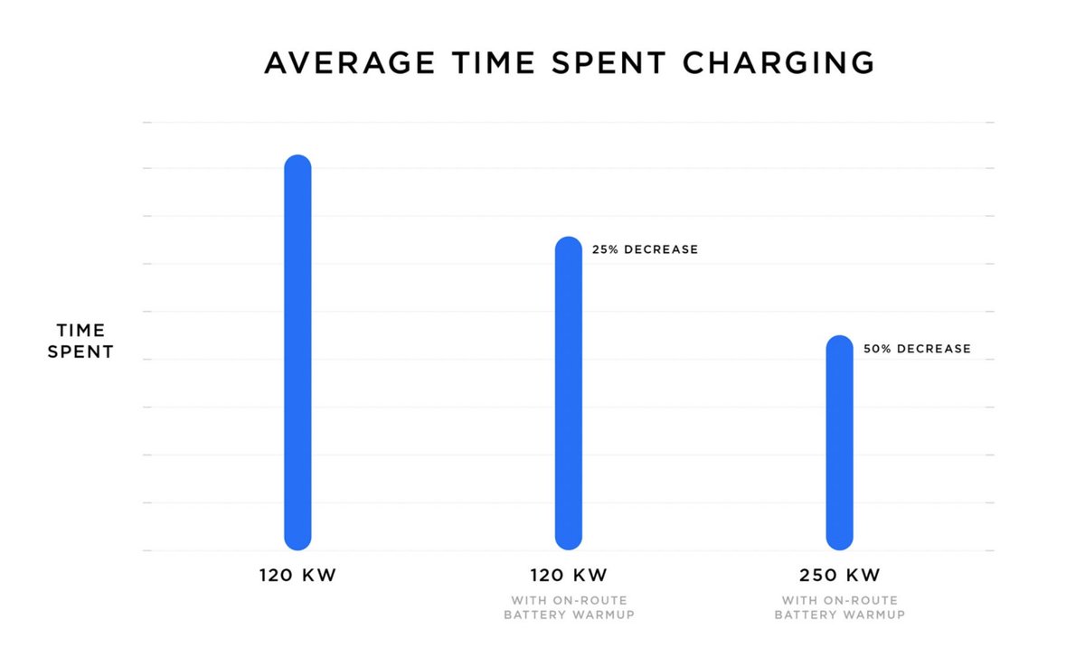

Superchargeur V3 dès le 6 Mars 2019
Le temps de charge moyen est réduit de 25% rien qu'avec la fonction de préchauffage de la batterie, même sur les superchargeurs actuels.

Le temps de charge moyen est réduit de 25% rien qu'avec le fonction de préchauffage de la batterie, même sur les superchargeurs actuels.
Et c'est à 120kW. Ce sera du coup même un petit peu mieux avec le passage à 145kW en v2.
De bonnes nouvelles pour nos Model 3 !
Reste à voir quand nous aurons les 145kW en France/Europe sur la v2.
Et combien nous aurons de bornes v3 lors du dernier trimestre (s'il n'y a pas de retard).
