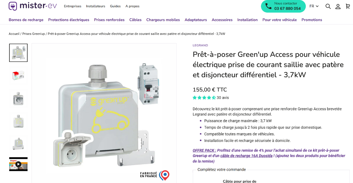

Voici les détails de mon installation :
- Déjà j'ai fait le choix de respecter la nouvelle mouture de la norme NFC 15-100 et créer une ligne dédiée à cette prise dans le tableau. En même temps ça simplifiait l'installation 😅.
- J'ai choisi un disjoncteur différentiel Schneider Resi9 courbe C type Fsi comme celui du kit mais en 20A au lieu de A6A (comme celui du kit Schneider). 100 balles le truc quand même 😅
- Le différentiel est relié à l'arrivée de courant par 2 cordons de câblage Hager KC616 16mm²
- J'ai pris du câble 4mm2 (3G4) sur une longueur d'environ 15m. Le câble remonte et traverse le garage dans une goulotte au plafond et ressort à l'extérieur au niveau de la prise.
- J'ai une prise Green-Up Access (le nouveau design) en saillie.

Bien résumé !
C'est ce que j'ai fait aussi pour mon installation .
Et l'installation ,on peut le répéter est à la portée de  celui qui est capable de raccorder " le fil rouge sur la borne L "😃
Surtout avec les kit par ex Legrand Access , pas d'erreur possible d'association hasardeuse de matériel ( comme on peut le savoir sur certains sites qui vendent un prix d'appel ),  les plans de montage sont détaillés pas d'erreur possible au branchement .
On trouve ces kit à des prix très corrects ,au hasard ( prix nets livrés ) :
Kris 30 ,à 20 m ,entre son tableau et garage ,je conseille aussi de passer avec un cable 4mm2 , qui permet de diminuer encore un peu les pertes liées à la distance .
Le gain est minime ,mais pas négligeable ...
A noter ,qu'une prise renforcée type Green up , ne peut se raccorder qu'en 6mm2 max., donc inutile de passer un cable plus gros !
