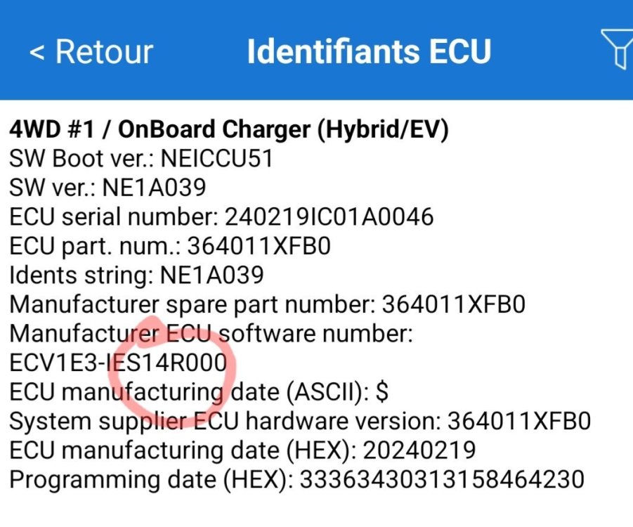

Quand je connecte car scanner j'ai la température de 52° pour le liquide de refroidissement vitesse de la pompe 3000t/min et la température ICCU vers les 42°, véhicule à l'arrêt 32° température extérieure,pas étonnant que la ventilation se déclenche même sur charge lente.
Dite,il y a moyen de savoir quelle est la dernière version de mise à jour installé?
Le 19/08/2025 à 21:40, fabrs a dit :
Ici:
4WD #1 / OnBoard Charger (Hybrid/EV) (ICCU)
SW Boot ver.: NEICCU51
SW ver.: NE1A038
ECU serial number: 220531IC01A0085
ECU part. num.: 364011XFB0
Idents string: NE1A038
Manufacturer spare part number: 364011XFB0
Manufacturer ECU software number: ECV1E3-IES14R000 (la dernière version soft de l'ICCU)
ECU manufacturing date (ASCII): "1
System supplier ECU hardware version: 364011XFB0
ECU manufacturing date (HEX): 20220531
Programming date (HEX): 33363430313158464230
J' ai bien la dernière version,mise à part ma date qui ne correspond pas vu que la concession avait procédé à la dernière mise à jour avant de la récupérer.(07-2025)

C'est surtout le firmeware des pré -version qui sont daubés.
C'est pour ça que je conseille de faire la vérification avec l'obd2+CARscanner et prendre rendez-vous chez son concessionnaire pour une mise à jour critique.
