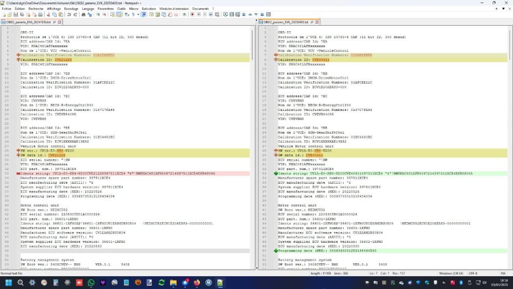

Bonjour, ma pièce vient d'arriver, Elle sera montée la semaine prochaine, il n'aura fallu que trois mois et demi, on va voir si mes misérables problèmes se règlent, je n'en suis pas vraiment certain, j'ai comme un doute mais on verra bien.
Partager ce message
Lien à poster
Partager sur d’autres sites
Le 22/04/2025 à 11:27, Segil69 a dit :
et surtout, vérifie que le soft soit le bon (demande leur le numéro au pire) car pour ma part, ce n'est pas la dernière version malgré le changement ICCU il y a un mois (à la concession de Vénissieux). Il va falloir que j'y passe car j'ai beau appeler, on me dit qu'ils passent le message au chef d'atelier mais le Mr ne me rappelle jamais....
