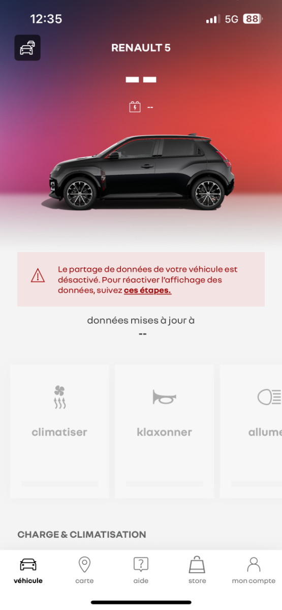

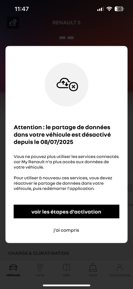

 Bonjour,
je rencontre une nouvelle fois une déconnection de l’application My Renault voir les photos ci dessous.
Je ne sais pas si c’est fausse manip de notre part où si c’est un bug de Renault.
avez-vous rencontré ce problème? Et si oui comment l’avez vous résolu?
les explications Renault son illisible et ne correspond pas à la R5 cela serait trop facile🥲
J'ai rencontré le même problème il y a quelques semaines, après avoir un peu trop rapidement refusé le partage de données qui m'était proposé suite à une mise à jour logicielle.
De mémoire, il faut accéder au menu relatif aux paramètres de confidentialité (ce même sous-menu où l'on peut effectuer les mises à jour du véhicule ou activer/désactiver l'assistant Reno, notamment) et accepter le partage de données pour que tout rentre dans l'ordre.
Je n'ai pas la possibilité de vérifier dans l'immédiat, mais je pourrais préciser un peu plus tard dans la journée si besoin.

J'ai eu la même chose il y a quelques jours (sans action préalable de ma.part).
Je confirme la réponse d'ebow. Il faut aller dans les paramètres de confidentialité et réactiver le partage des données, soit complètement, soit pour les services connectés a minima.
Ce problème est peut-être lié à une mise à jour silencieuse côté voiture, ou pas. Aucune idée de la cause quand ça m'est arrivé.

Le 12/07/2025 à 14:45, rv45bis a dit :
Merci je regarde de nouveau ce point.😀
Pas réussi à résoudre le problèmes. Je suis bon pour rappeler le service multimédia.

Le 13/07/2025 à 11:55, rv45bis a dit :
@rv45bis dans le menu paramètres > Confidentialité > tu réactives les services connectés et le tour est joué
Le 14/07/2025 à 10:23, Wattmachine a dit :
Tu avais vu juste 😅
Merci cela a finalement marché mais j’ai un bon décalage d’une journée. Juste après mon mail si dessus quand j’ai repris la voiture. Merci de votre aide. Il y a un monde avec la Tesla sur la fiabilité et la rapidité. Plus de 6 ans de retard! On a perdu d’avoir de la patience et de la tolérance 😰.
