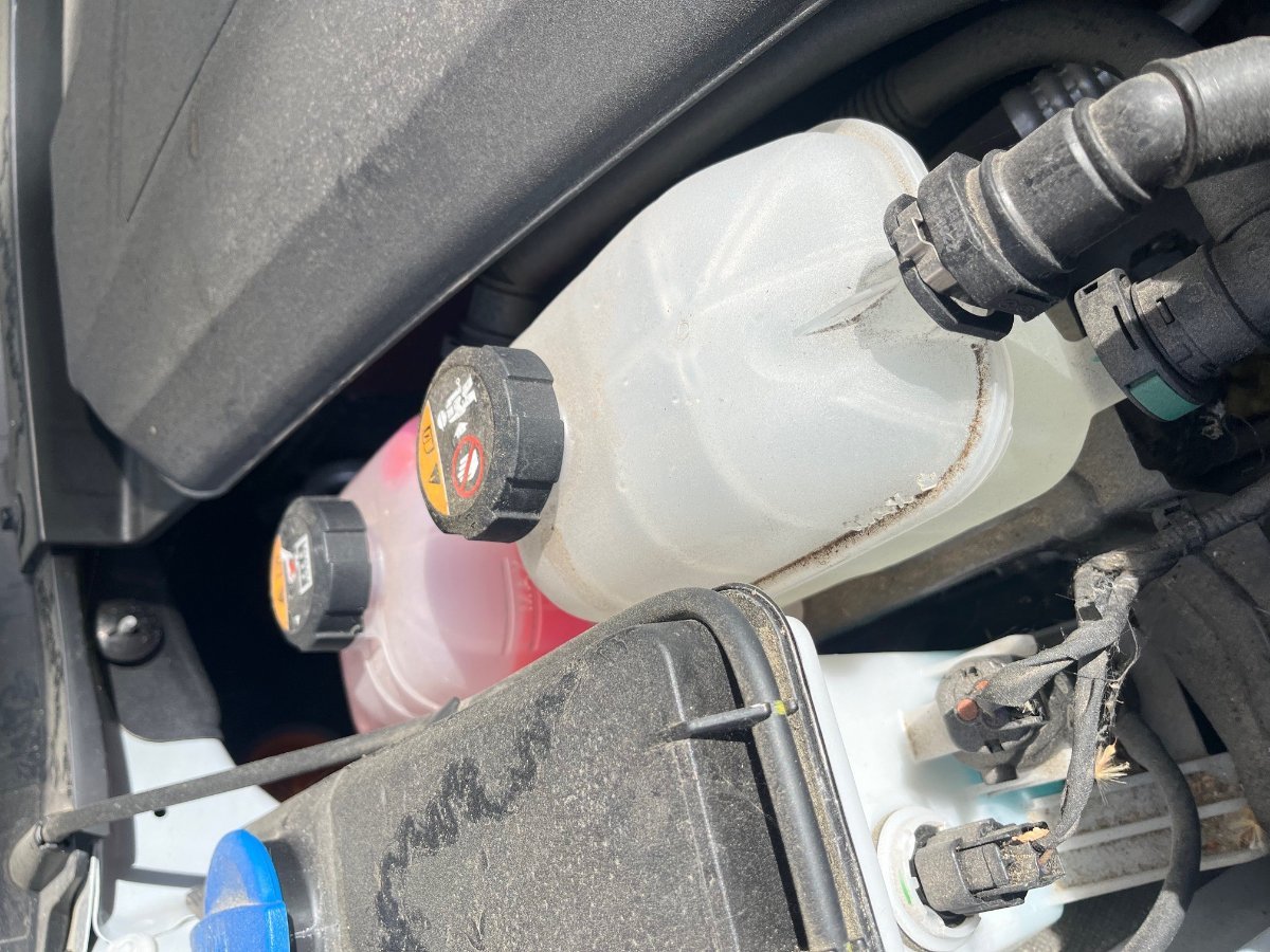

J'ai un rose et un translucide :

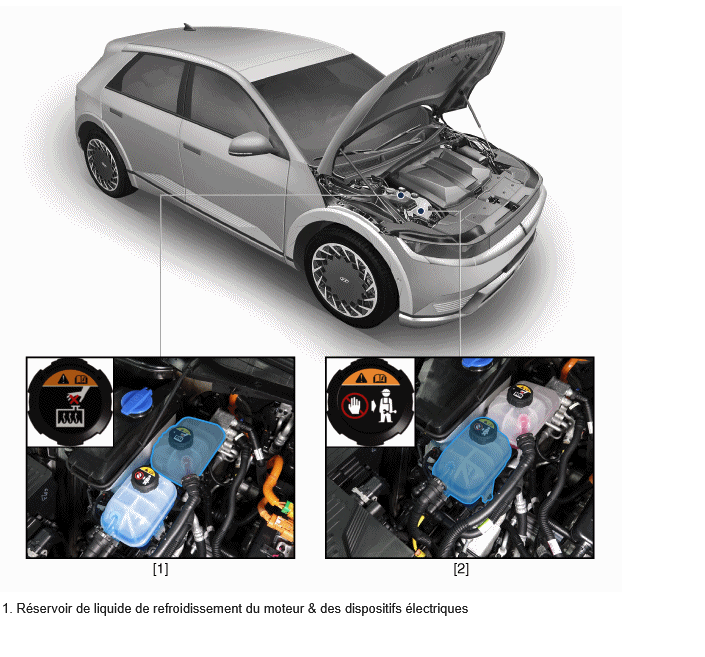

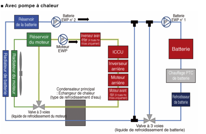

Rappelons s'il en était besoin que sur les véhicules qui disposent de deux réservoirs:
- Le liquide bleu est utilisé pour le refroidissement de la batterie HT et pour la clim /pompe à chaleur. C'est un liquide dit "à faible conductivité".
- Le liquide rose est utilisé pour le refroidissement du/des moteurs électriques, du ou des réducteurs et de l'ICCU.

Le 08/12/2025 à 16:27, Didier_ a dit :
image.png.642824135587c76e0818972f854b9125.pngimage.png.a47817d8fb841a43130562c0116b59e8.png
interessant ce shema , ceux qui ont changé leur ICCU ( dsl pour le melange de topic ) , cela concerne uniquement des 4MR ? ou les 2RM aussi ?
Partager ce message
Lien à poster
Partager sur d’autres sites

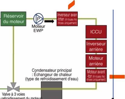

Le 10/12/2025 à 09:41, Zek a dit :
Comme cela est indiqué sur le schéma, cela concerne les 2 types de propulsion des IONIQ 5 (RWD et AWR).
Partager ce message
Lien à poster
Le 10/12/2025 à 09:55, Didier_ a dit :
ma question etait plutot :
pour ceux qui ont eu les soucis d ICCU , c est une htrak ou une 2RM , car quand on vois le shema, le refroidissement s occupe d abord de l inverteur du second moteur avant de gerer l iccu .
peut etre que ce dernier est moins refroidit , d autant plus que le moteur avant est lui aussi refroidit, peut etre que le liquide  est plus chaud et redroidit donc moins l iccu .
apres si les 2RM sont aussi impactée, c est pas ça  :)

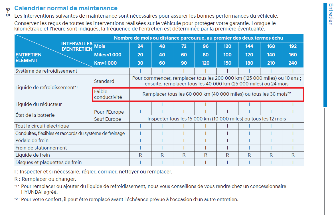

la réponse à ma demande du détail de celle des 48 mois (47 kkm) :
"Le tarif pour l'entretien des 4 ans est de 545 € ttc : il y a le remplacement de la pile e-call, le filtre a pollen, liquide de frein et le liquide de refroidissement."
. je vais changer le filtre d'habitacle moi-même
. liquide de refroidissement *:
y-a-t-il un possesseur de ioniq-5 'française' 2025 ou postérieure à 2021, qui pourrait publier la photo du carnet d'entretien s'il montre une périodicité supérieure à 48 mois ?
merci d'avance :)
* ps: canada : 200 kkm, pas d'ecall :)

Pour le technicien, dans le plan de maintenance il n'y a plus d'obligation de remplacement du liquide de refroidissement faible conductivité à 60 000km. Ils ont du liquide translucide ou bleu donc il m'a mis le doute si le mien avait déjà été bleu...
D'après lui, il y a un capteur qui déclenche quand il sera à changer.
