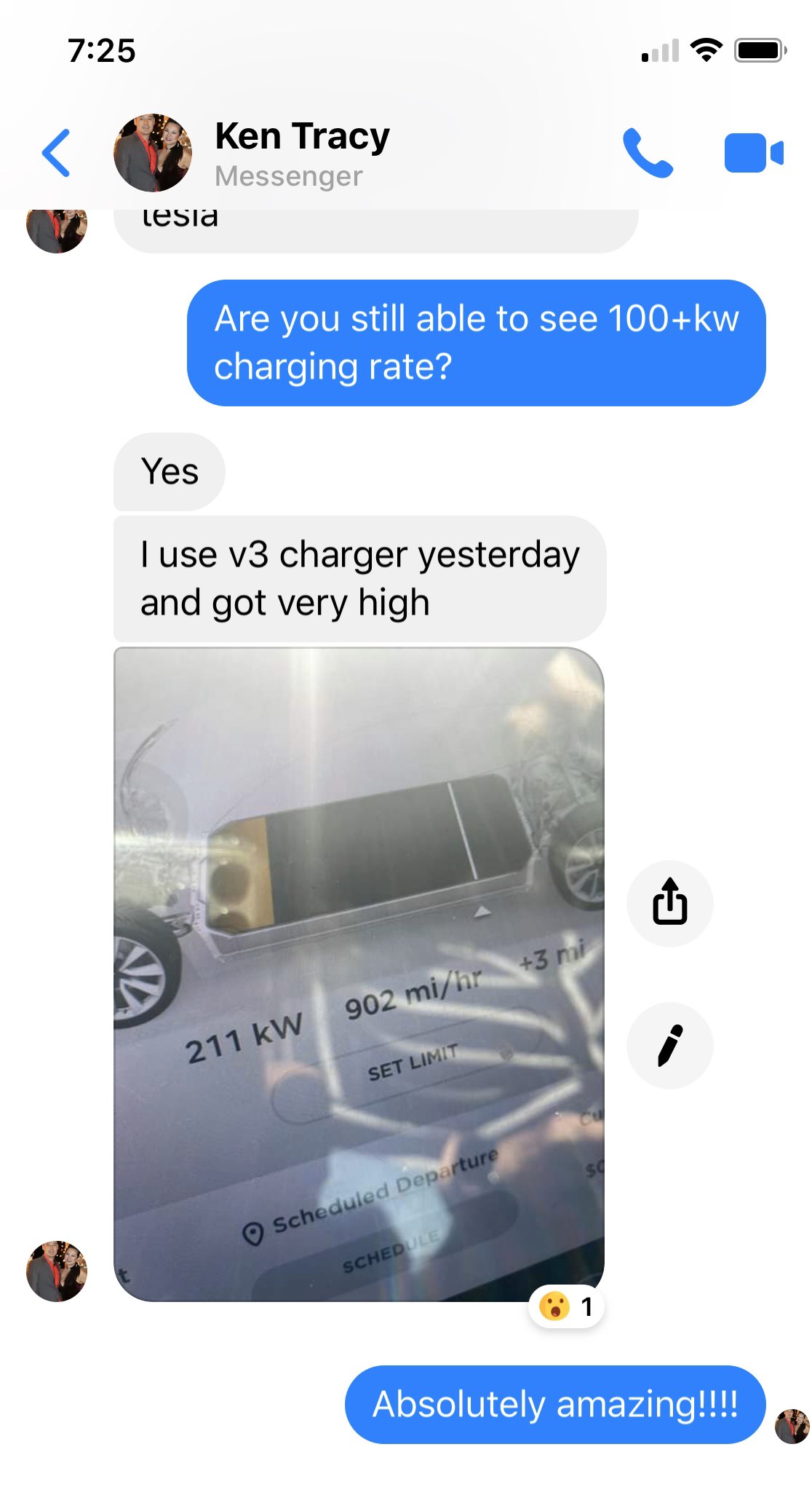

Il y a 14 heures, STSUKX a dit :
On est obligé de croire le témoignage sur parole.
Voilà un screenshot du lendemain :
EP3SD46VUAARm-A?format=jpg&name=large
  • Auteur
@bobjouy
Ok c’est déjà un peu plus sérieux.
Après les rumeurs parlent d’un seuil de 20000 kWh sans réduction progressive comme les S/X. Difficile de savoir si il a atteint ce palier.
