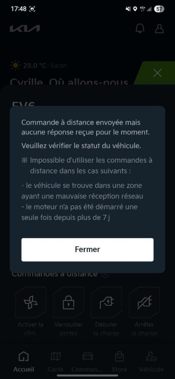

Posté(é) (modifié)
L'envoi de commandes au véhicule via l'application s'avère actuellement impossible.
L'application indique que le véhicule est en charge, sans rafraîchissement des données depuis 11h.
Lors de l'actualisation, un message signale que le véhicule se trouve dans une zone sans connexion ou n'a pas été démarré depuis 7 jours.
Avez-vous déjà rencontré cette difficulté ?

idem @Ril attendons de voir si c'est un problème côté serveur ....(pas la 1ère fois que çà arrive ;) ) - on aura une solution/réponse bientôt - en attendant la version "à la mano" ;-)
le message pour moi est : "Aucune réponse du véhicule. Veuillez vérifier le statut du véhicule et notamment les conditions nécessaires aux commandes à distance"
