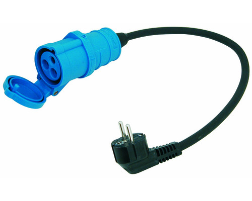

C'est vrai ce système à l'air d'avoir un meilleur rapport qualité prix, mais personnellement je pense qu'il convient mieux comme Wallbox à domicile qu'à un usage en nomade. Même si on l'adapte pour qu'il devienne portable il n'a pas l'air d'avoir été conçu au départ pour cela. Ce qui va donner un montage moins sur à l'usage et plus risqué pour la garantie, pas comme sur l'autre système qui est conçu dés le départ pour être nomade. De plus la boite a l'air plus encombrante alors que l'autre ne fait que 8 cm de côté et se range très facilement dans le coffre.
Étant belge le fait qu'il soit raccordé à EDF m'importe peu.
Chacun fait son choix, pour ma part j'ai aussi pensé au départ à adapter une borne en mode portable. Mais après être tombé sur celle-ci, j'ai tout de suite su que c'est ce que je recherchais, et je trouve que l'investissement en vaut la peine.
evr1-type-2-max-37-kw-borne-de-recharge-portable.jpgevr1-type-2-max-37-kw-borne-de-recharge-portable.jpg
Bien à vous.
