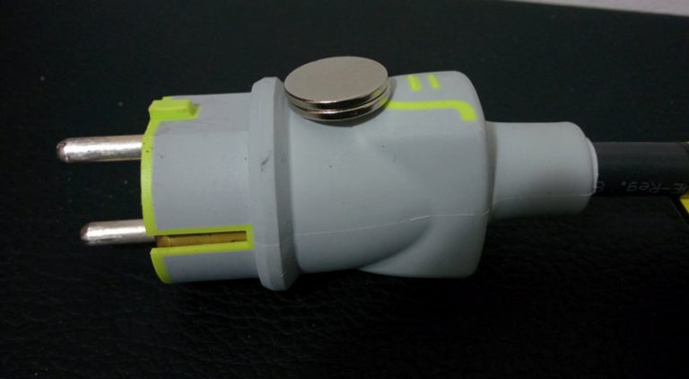

Ou un aimant avec du scotch....

Je ne vois pas où tu place ton "ou" je décris la prise green up et spécifie qu'il faut un CRO compatibles.
Si tu utilise un CRO compatibles greenup (en mettant un aimant) hors greenup tu risques de fondre t'a prise.
Placer un aimant ne transformera pas t'a prise en greenup et ne transformera pas un CRO 8A en 16A

Bien-sûr que si. J'ai utilisé cette méthode pendant 3ans avec ma Zoé. Faut une prise de qualité c'est tout.
renault-flexi-charger-calamita-768x422.j
Ça remplace largement une prise greenup.
Et pour info... Cette technique est pas pire qu'un chargeur 16A direct... Surtout que le CRO Renault avec la méthode la est limité a 14A.
Modifié par Xneon
