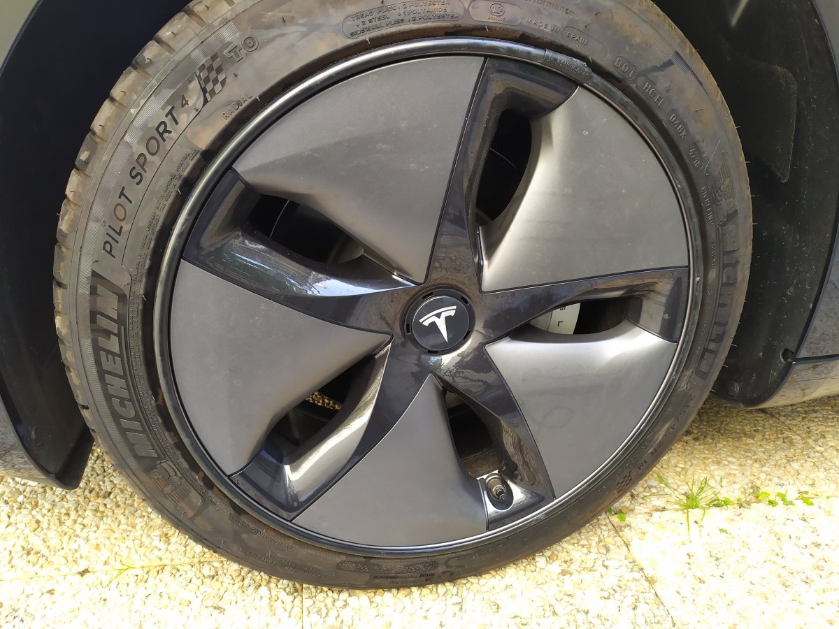

Bon, je suis équipé en alloygator... petit résumé du montage :
Nouveau produit chez eux et une formation a été donnée par un représentant du produit (je suis leur premier client).
Démontage des roues, dégonflage et décollement des pneus (pas de rotation du pneu pour ne pas devoir rééquilibrer)
Ils préparent les protections (mise en place des petites agrafes métalliques)
Alors, l'eau savonneuse, ils connaissent (c'est peut-être un autre produit mais les mêmes effets). Le pneu et le bord de la jante sont aspergés (vaporisateur). Ils introduisent le début de la protection au niveau de la valve et tapent avec un maillet en caoutchouc. manifestement, ca rentre tout seul (faut quand même taper).
Ils coupent a longueur et finissent d'introduire au maillet.
Ils regonflent le pneu pour qu'il reprenne sa place (un claquement se fait entendre)
Ils abaissent la pression aux environs d'1 bar et retapent au maillet pour enfoncer les protections bien a fond (elles doivent toucher le bord de la jante sur tout le pourtour).
Après, ils remettent la pression d'air normale et colle le rebord sur la jointure (colle + activateur).
quelques remarques entre les alloygator et les rings rim...
- les alloygators ont des agrafes qui agrippent le flanc du pneu et qui empêchent de ressortir. Les rings rim n'en ont pas (bien qu'ils ont quelques petites dents sur leur "pattes")
- le rebord des alloygators existe sur toute leur longueur (les pattes des rings rim sont moins nombreux)
- la matière est différente entre les deux... les rings rim semblent être en plastique, les alloygator semblent être plus souple. Disons que taper au maillet sur les ring rim me ferait peur contrairement aux alloygator mais ce n'est, peut-être, qu'une impression.
- Les alloygators semblent être plus épais et plus large que les rings rim (ca doit protéger plus mais un peu moins esthétiques).
Je confirme, les aéros 18" se manipulent normalement après mise en place des protections.
La protection...
pas d'expérience avec les rings rim puisque jamais montés.
Mais ca n'a pas trainé, moins d'une semaine et déjà deux contacts de bordure en béton pour les alloygator.
Les jantes n'ont rien (c'est la protection qu'on leur demande) donc, ils remplissent bien leur rôle.
Après contact, les protections sont bien éraflées. leur aspect lisse a laissé place a des morceaux de matière en partie arrachée (on a bien touché, quand même...il était temps de les placer!!!)
Les bordures, elles, n'ont rien !!!
Faire glisser une lame de cutter a plat sur la protection permet d'éliminer assez facilement les morceaux qui dépassent et un passage au papier de verre atténue les dégâts. La coloration dans la masse permet cela sans problèmes.
Maintenant, bien qu'atténué, ca reste visible.
Par contre, ca dépend ou on touche mais...la petite cache collée a disparu par frottement.
Pour les pointilleux, on peut remplacer les protections abîmées (une centaine d'euros pour les 4, c'est bien moins cher qu'une jante)
Moi, je regrette pas, 2 jantes sauvées... elles sont rentabilisées.
Je laisserais les protections abîmées (elles sont acceptables) mais je pense aller rechercher un jeu en réserve (tout en espérant que le rythme des contacts diminue).
voila mon petit compte rendu... si ca peut aider.

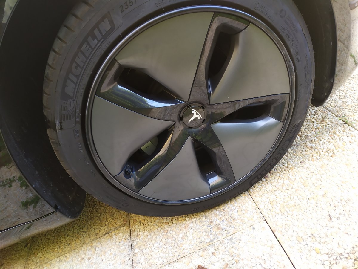

Le 04/05/2019 à 12:30, bobjouy a dit :
J'ai utilisé aujourd'hui la peinture pour les Aeros : https://www.ebay.fr/itm/253215544853?ul_noapp=true
Voilà ce que ça donnait après la 1e couche (j'en ai mis 3 je referai des photos ce weekend)
Merci pour ces conseils:
Ma femme m'avait emprunter la voiture et avait frotté dans une rampe de parking souterrain pas large.
J'ai utiliser la même peinture et le résultat et vraiment très bien pour le prix que ça coûte.
Vu de près on peut le voir mais dès qu'on s'éloigne il faut le savoir pour le voir.
