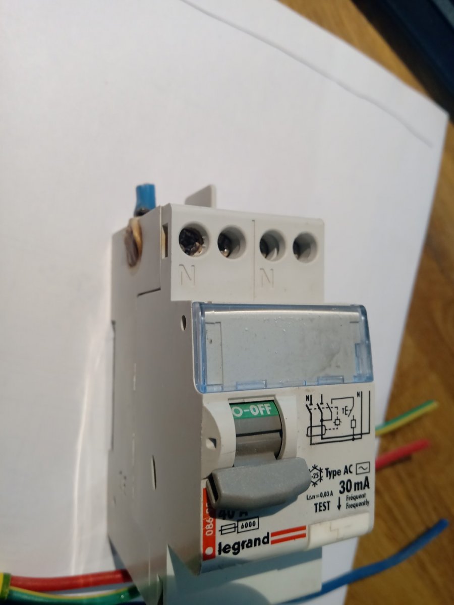

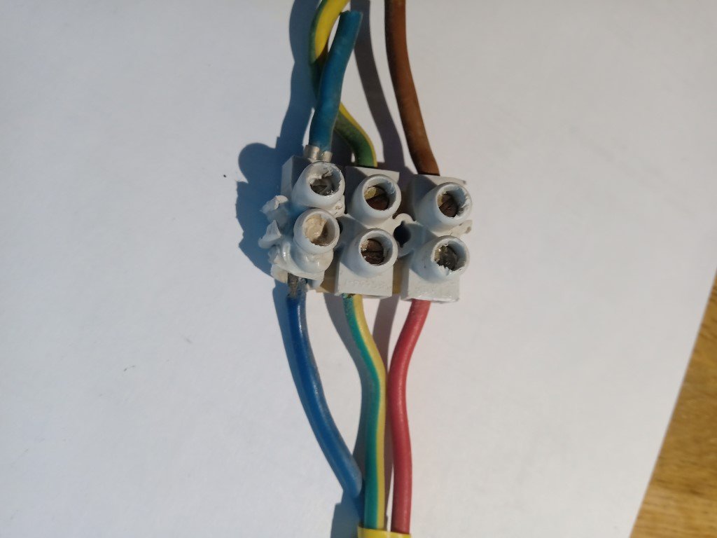

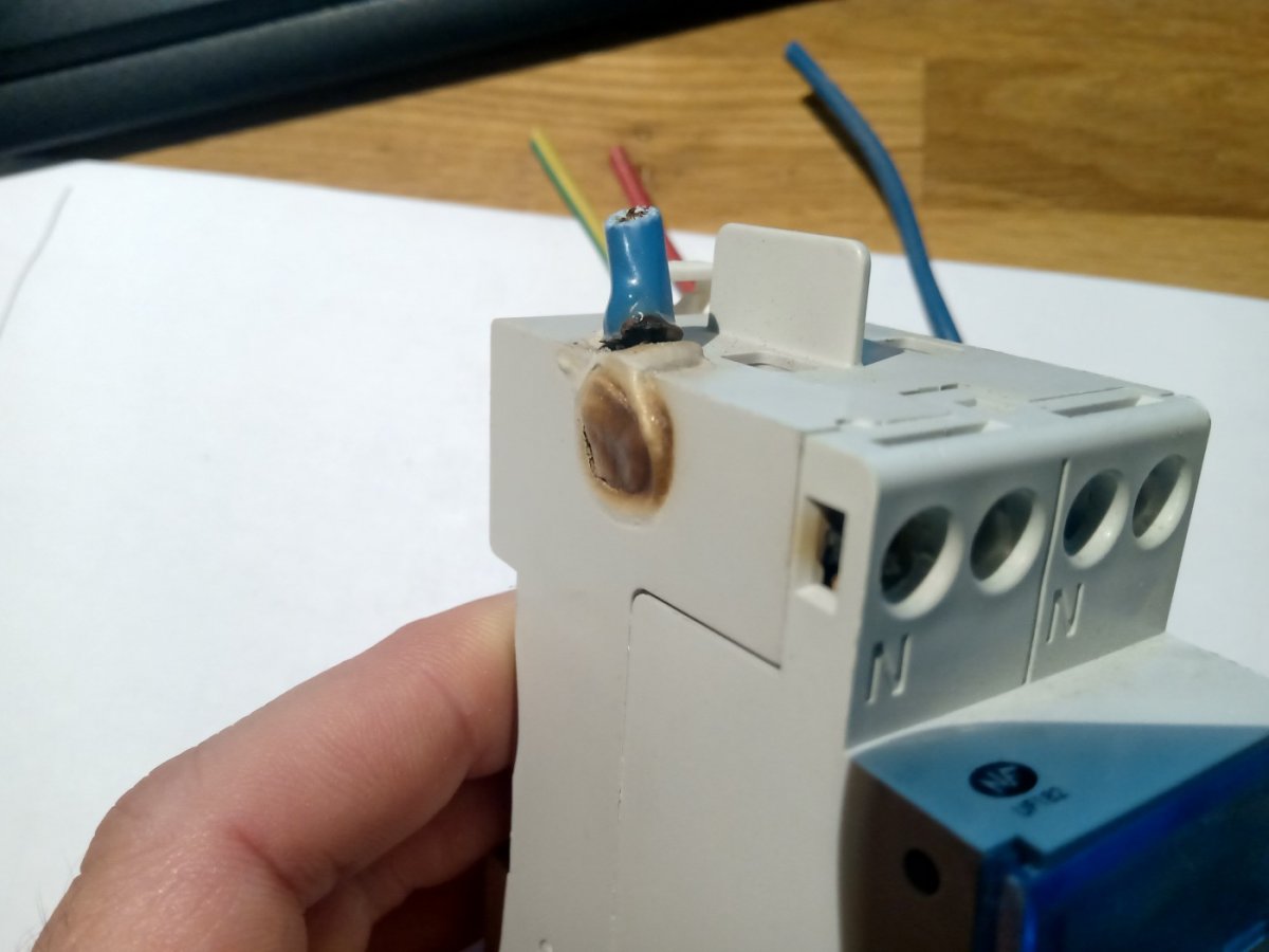

il y a quelques temps on parlait des câbles et connexions max serrées voici 2 beaux exemples qui étaient présents dans l'appartement au dessus de chez moi 🥶
le domino qui alimentait la plaque de cuissonIMG_20200701_094110.thumb.jpg.5f2f5bd312d4905445b34317943bbfcb.jpg
et connexion mal serrée sur un interdiff de têteIMG_20200701_094016.thumb.jpg.4abb89e1afc09ed55a2d4d1a2c62852f.jpg
heureusement que les voisins faisaient quasiment jamais la cuisine et avaient un petit aspirateur sans fil....
