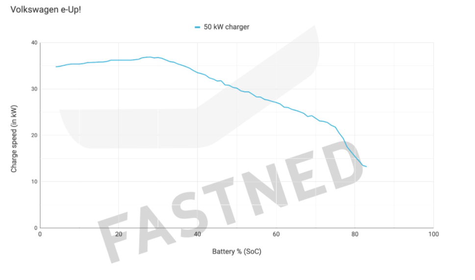

Par contre, je ne pensais pas que la charge se dégradait autant. Je suis parti avec une puissance de 30 kW (11% de capacité) pour terminer à 11 kW (80% de capacité) et sous la barre des 20 kW à 50% de capacité.
Le 26/10/2023 à 21:24, fgrillet a dit :
Par temps chaud + un peu de chauffage de la batterie généré par les premiers % de charge, tu peux taper brèvement les 36 voire 37 kw. Chez Tesla, il manque quelques kW aussi par rapport à Ionity par exemple (constaté aussi avec la Corsa) sans que je n'aie pu déterminer si cela vient de la voiture ou de la borne Tesla.
Et confirme, la recharge CCS de ce modèle n'a plus de sens au-delà de 75%.
tout à fait normal, ta batterie était froide... pour ma Mii, la puissance maxi est atteinte lorsque je démarre la charge avec une batterie au-delà de 30°C !
