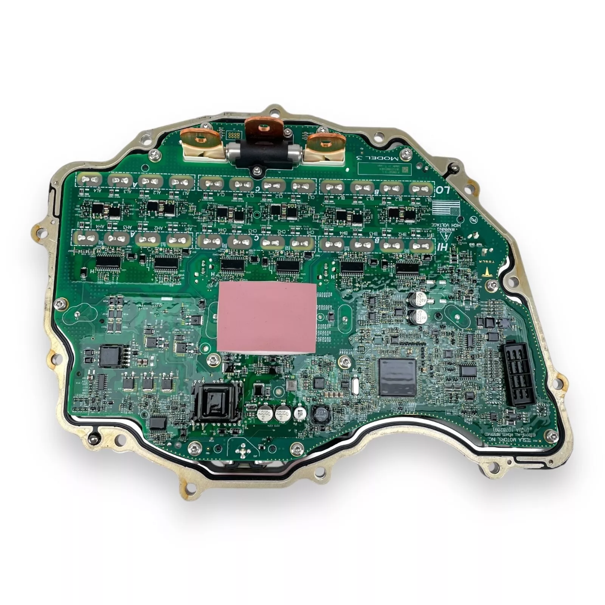

Je viens de détailler le devis en profondeur. Je corrige donc mon précédent message :
Ce n'est pas le moteur qui sera remplacé mais tout son électronique. Cela reste cohérent avec la panne même si un garage à l'ancienne aurait cherché d'avantage que dans des logs...
Voici la pièce :
https://epc.tesla.com/fr-FR/catalogs/aa2b15e7-7d24-4238-a42f-5c237c1b0e87/categories/e83b76a8-8261-4145-9066-0d11ec8e8719/subcategories/6417b8a5-dba0-4a3e-a4b7-236596adfc68/systemGroups/d45883f7-b2fe-4b43-9836-849781dae3e0?part=1079904-05-J
Une photo ci-dessous...

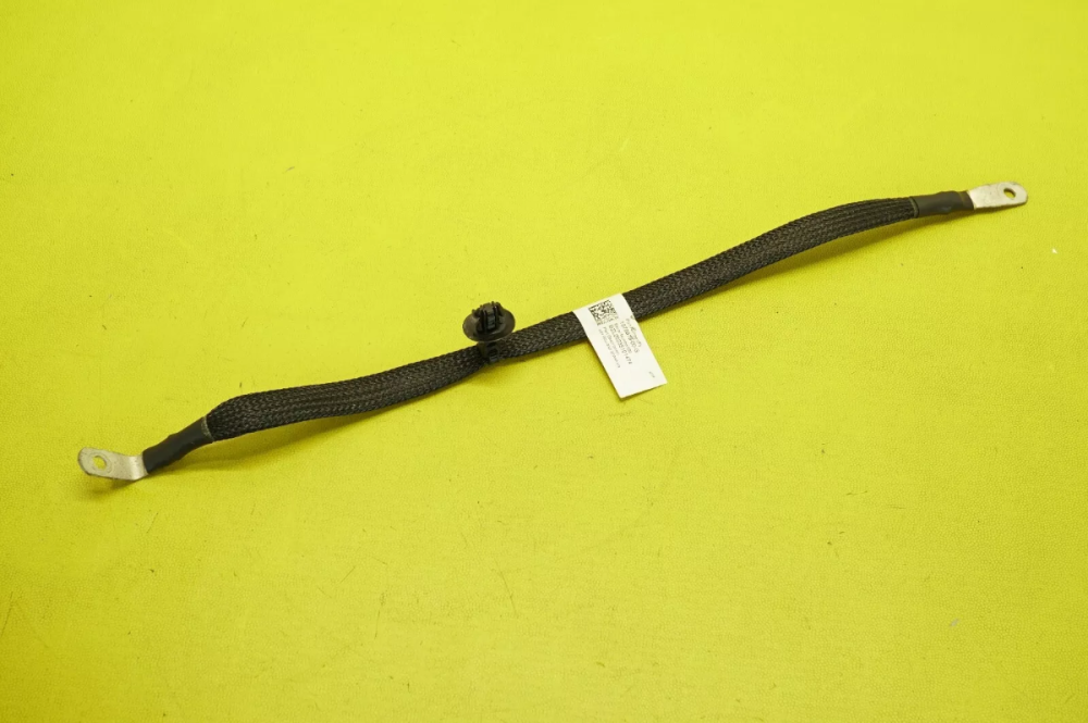

Il y aura également un changement de câble de masse :
