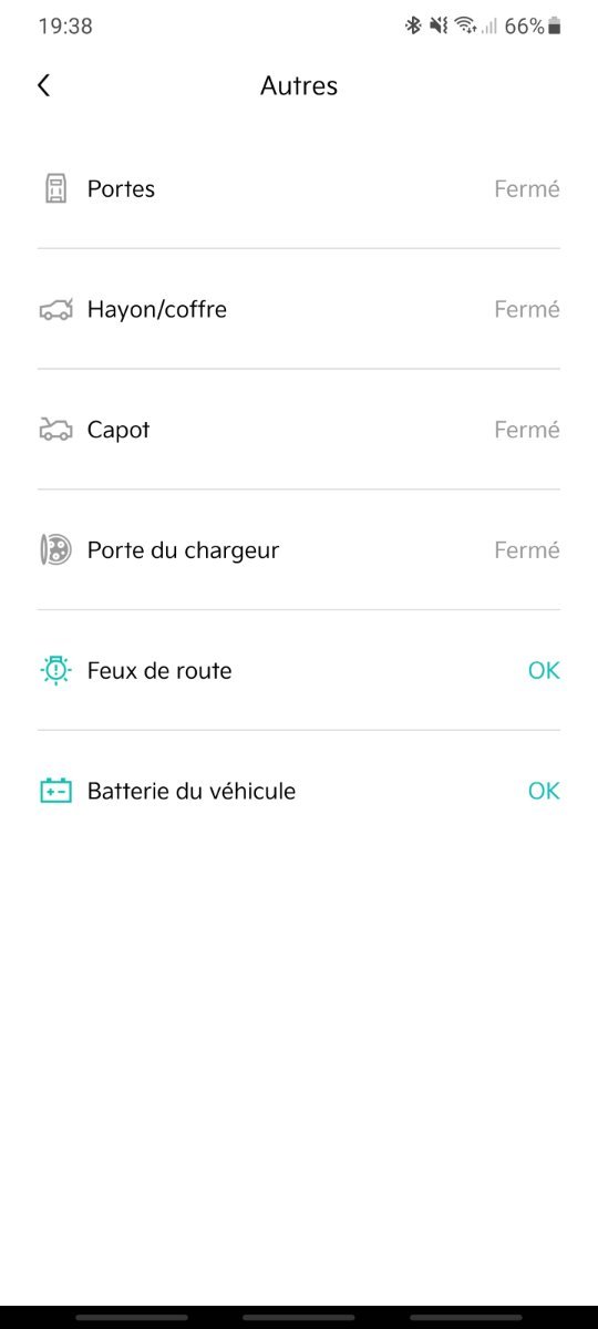

Nouvelle épisode de mon aventure "panne EV6" de 15 jours et 1400km au compteur.
J'ai appelé la concession pour les tenir informé de la mésaventure.
On ne va pas bouger pour l'instant vu que le problème ne sait pas représenté sur le week end ni aujourd'hui.
Et en plus aujourd'hui, l'icône batterie sur l'application KIA Connect a refait son apparition; batterie OK en vert !!!
À suivre...
Dans tous les cas j'ai mis la batterie auxiliaire dans la boîte à gant au cas où ( et non pas dans le coffre vu que malgré ce qu'il y a dans la notice, il n'y a pas de trou de serrure de secours pour ouvrir le hayon avec la clé)
