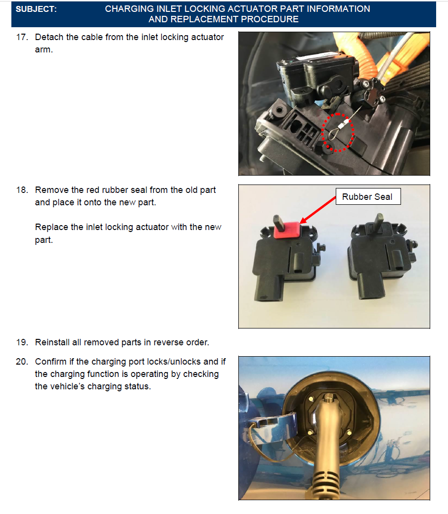

Bonjour,
De mon côté également un problème lié à l'actuateur de verrouillage de la prise de charge, bien que signalé pendant la période de garantie par l'ancien propriétaire mais non changé car pas de stock, la concession refuse la prise en charge maintenant qu'elle n'est plus sous garantie et de toute façon pas de stock actuellement...
L'actuateur fonctionne de manière aléatoire et j'utilise le câble lorsque ça ne fonctionne pas.
Je vais prochainement le démonter pour nettoyage et graissage. J'ai trouvé le bulletin de service pour le changement de l'actuateur, c'est bien expliqué et ça peut servir à la communauté :)
Patrick
service bulletin ioniq.pdf
Ça fonctionne combien de temps après le wd40 ?
Le problème viendrait de saleté entre le pin et le contour ?
Pourtant ils ont changés leur référence Hyundai.
En tout cas bon à savoir en cas de pépin.
Merci.
