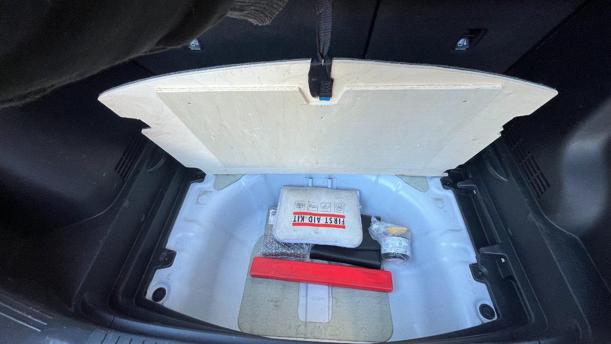

J'avais commencé à retirer , moi aussi le bloc de mousse pour gagner de la place, mais à l'usage, je me suis aperçu que cela augmentais le bruit de roulement. J'ai remis la mousse et effectivement, moins de bruit. Comme je ne rempli que très rarement le coffre, je vais tout garder d'origine et limiter le bruit que l'on doit supporter au quotidien.
Comme dit sur une autre page, j'étais assez agacé également de cette place inutile sous la planche et me tâtais d'imiter certains d'entre vous afin d'abaisser le coffre.
Je me suis cependant rendu compte que cette place est fort utile lors des longs voyages (sans les polystyrènes bien entendu). J'ai pu y mettre l'ensemble des petits objets à transporter dont on ne sait généralement que faire dans un coffre ou sur un siège arrière.
Ça fait bien plus propre et rangé et pas besoin de sortir 25 trucs avant de sortir la valise.

bonjour
je viens de faire mon coffre et mon coffre avant pour mon kona
sur le e-niro, j'avais fait la même chose mais j'avais racheté du matériel
là je me suis donné comme objectif, de ne rien acheter sauf les vérins qui sont en cours de livraison!
