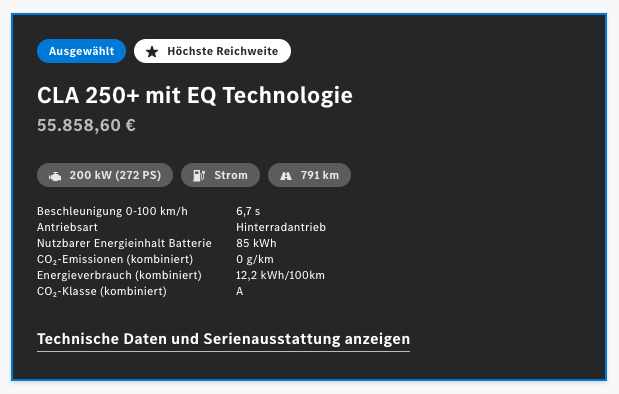

Le 29/04/2025 à 14:20, Erwan22 a dit :
Le configurateur France est en en ligne.
à quelle adresse?
Dans les comparaisons de conso WLTP, il faut repartir de l'autonomie et de la capacité batterie.
Les consos affichés incluent les pertes du chargeur.
- CLA 17 pouces : 85/7,9= 10,75 kWh/100
- CLA 18 pouces : 85/7,76= 10,95 kWh/100
-CLA 19 pouces: 85/7,44= 11,42 kWh/100
- TM3 GA Prop 18 pouces: 79/7,02= 11,25 kWh/100
-TM3 GA Prop 19 pouces :79/6,40= 12,34 kWh/100
79 c'est brut pour Tesla, non? 85 c'est net pour merco (batterie)
c'est plus serré !!  :D
pour le config, on retombe sur le config allemand bizarrement...
Modifié par CAC72

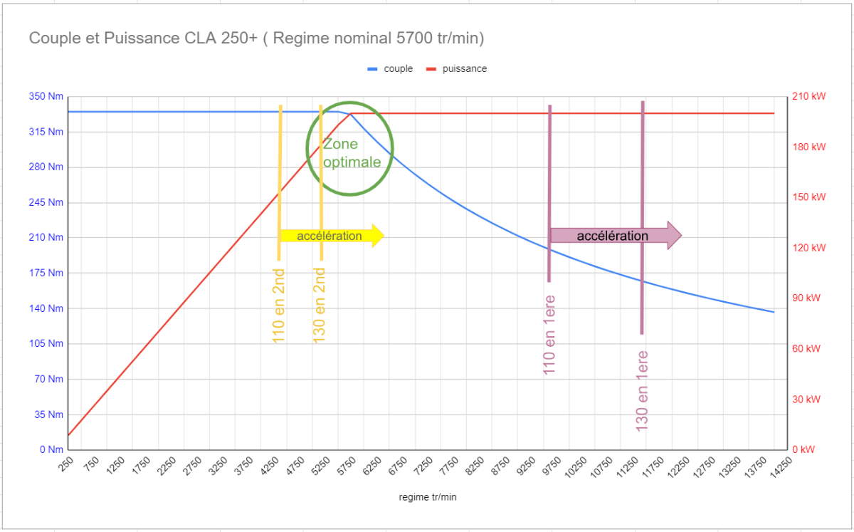

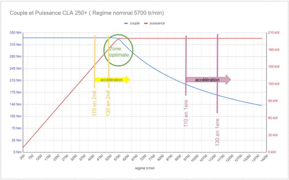

Le 26/04/2025 à 15:44, Hybridébridé a dit :
Si nous pouvons à un moment donné avoir le couple du moteur de la propulsion, nous pourrons avoir une meilleur idée de l'impact du choix de Mercedes sur les reprises de sa future CLA de 110 à 130 km/h. A défaut, il faudra attendre les mesures.
En fait on avait déjà le coupleMax : 335Nm pour une Pmax à 200 kW
J' ai représenté l'évolution du couple et de la puissance en fonction du régime.
Le régime nominal est à 5700 tr/min. C'est la conséquence d'un couple max plutôt faible par rapport à la puissance.
Un EQA 250+ c'est 385 Nm est 140kW
J'ai aussi rajouté le régime à 110 et 130 en 1ere et 2nd.
Mon analyse:
Pour les reprises à 110 et 130, en 2nd on est proche d'une zone optimale. Le couple est au maximum et la puissance est assez élevée même si pas au maximum. Avec l'accélération le régime va augmenter.. et la puissance aussi.
Si on se place en 1ere, Le couple aura déjà bien baissé et il continuera à baisser avec l'accélération.
Enfin depuis que je roule en électrique, c'est surtout à des vitesses faible ou moyenne que j'ai expérimenté l'effet " collé au siège ". A plus haute vitesse, la sensation est plus lissée. Je pense que c'est le couple qui compte et pas forcément la puissance.

Le 29/04/2025 à 17:20, Erwan22 a dit :
Merci pour l'info. En fait, c'est le couple à la roue qui compte pour l'accélération, ce qui fait donc intervenir la démul. (cf. formule postée plus haut).
Alors, on peut se demander pourquoi le facteur k de démul. n'intervient justement pas dans la zone de couple en 1/v (a = Pmax/v*m avec Pmax et m constantes). C'est justement parce que le couple et donc l'accélération suit précisément une courbe en 1/v : une histoire d'intégrale car k joue à la fois sur les bornes des vitesses de rotation et sur le couple et ça s'annule.
