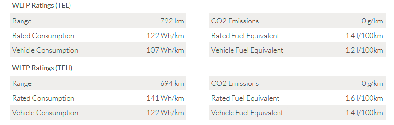

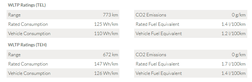

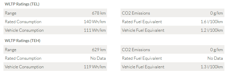

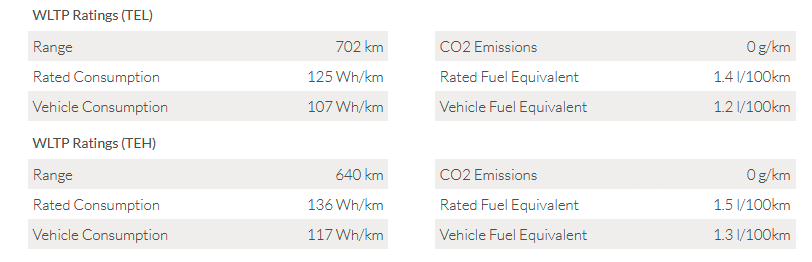

TEL=petites jantes
TEH=grandes jantes
4 roues motrices :
mercedes cla 4matic:
tesla model 3 LR
2roues motrices :
mercedes cla 250+:
tesla model 3 LR prop :
Modifié par barbaresclub
Le 29/04/2025 à 09:41, barbaresclub a dit :
C'est plus pertinent de comparer les valeurs petites jantes / petites jantes, et grandes jantes /grandes jantes, et là c'est kif kif entre CLA et tm3.
