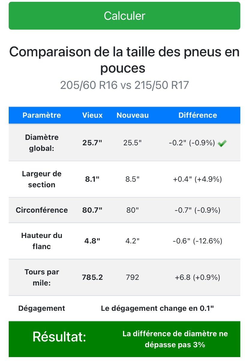

Le 15/06/2023 à 20:00, Pat25 a dit :
Faut voir la différence de hauteur de pneu car il se peut qu’il y ai tres peu de différence sur la circonférence de la roue.
et la largeur aussi?
esthétiquement, c’est plus beau en 17
Effectivement la circonférence est quasi identique, moins 3% de différence. Par contre comme le souligne @cocole on perd en confort (hauteur de flanc réduite donc plus rigide) et la largeur (donc le frottement) reste aussi quasi identique. Et pourquoi pour le design comme le souligne encore @cocole
Modifié par V-ince
