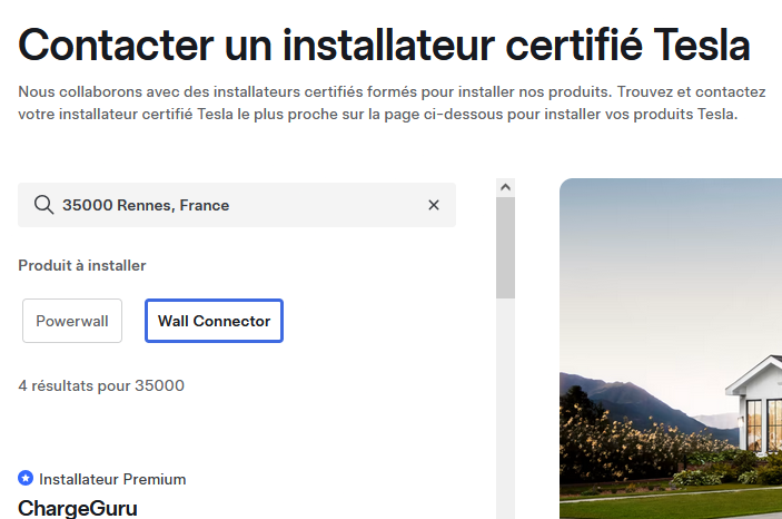

Le 27/05/2025 à 18:42, sim_v a dit :
Le wall connector est de retour.
Mais uniquement via un installateur certifié Tesla.
Très curieux cette annonce. Ne serait-ce pas uniquement dans le cadre de la recharge à l’arrivée des professionnels (hôteliers, restaurateurs,…) qui est toujours autorisée ?
Le wall connector ne répond toujours pas à la norme et un installateur agréé doit refuser de l’installer pour un particulier.
C’est bien sûr paradoxal mais "dura lex sed lex"…

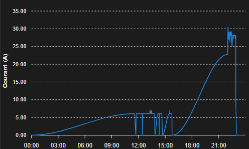

Bonjour,
J'utilise la borne ve-tronic (connectée au TIC du Linky) qui dispose de cette fonctionnalité et qui permet également la charge automatique en heures creuses avec une gestion dynamique de la charge (la borne ajuste en temps réel le courant de charge pour ne jamais dépasser la puissance souscrite).
Le bémol : c'est une borne à câble attaché équipée d'une prise T2 sans obturateurs donc non conforme à la NF C 15-100.
Sur le graphique on voit que dans la journée la voiture charge à 6 ampères lorsque la réjection sur le réseau est au moins égale cette valeur puis la reprise de la charge à 22 heures (TEMPO)
