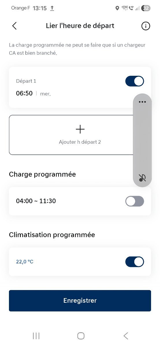

Ca se règle dans l'appli ça justement. Si c'est un déclenchement avec une heure de départ, il faut cliquer dans l'appli sur "heure du prochain départ" et en bas sur climatisation programmée pour définir la température cible et activer ou non le dégivrage sur Gen5W. Sur les modèles ccNCC, je crois qu'il y a plus d'option.

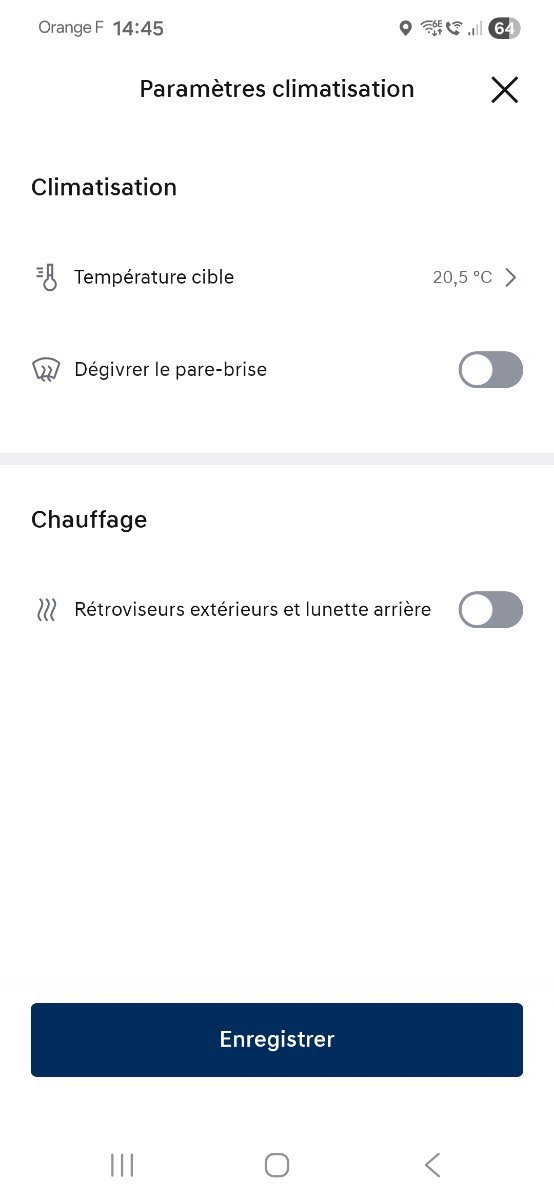

Faut aller dans contrôle , paramètres climatisation :
J'ai aussi Gen5W ,et ca fonctionne bien .
Se met en route en fonction de la t° extérieure ,et s'arrête 10 ' après l'heure de départ .
On peut lier ou pas l'heure de départ avec la charge .

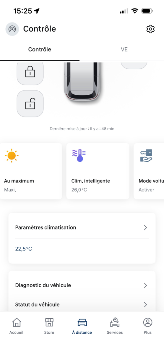

Ca c'est le réglage de température cible utilisé lorsqu'on lance le préchauffage (ou climatisation) à la main (via le bouton "Activer la clim." dans l'appli).
Ce n'est pas la "climatisation intelligente", qui a son propre bouton (entre "à fond" et "voiturier").
Qui n'est plus à 26.5° mais 26° cet après-midi (parce qu'il fait 6° et plus 3° ?) et que je ne sais pas modifier (c'est intelligent).

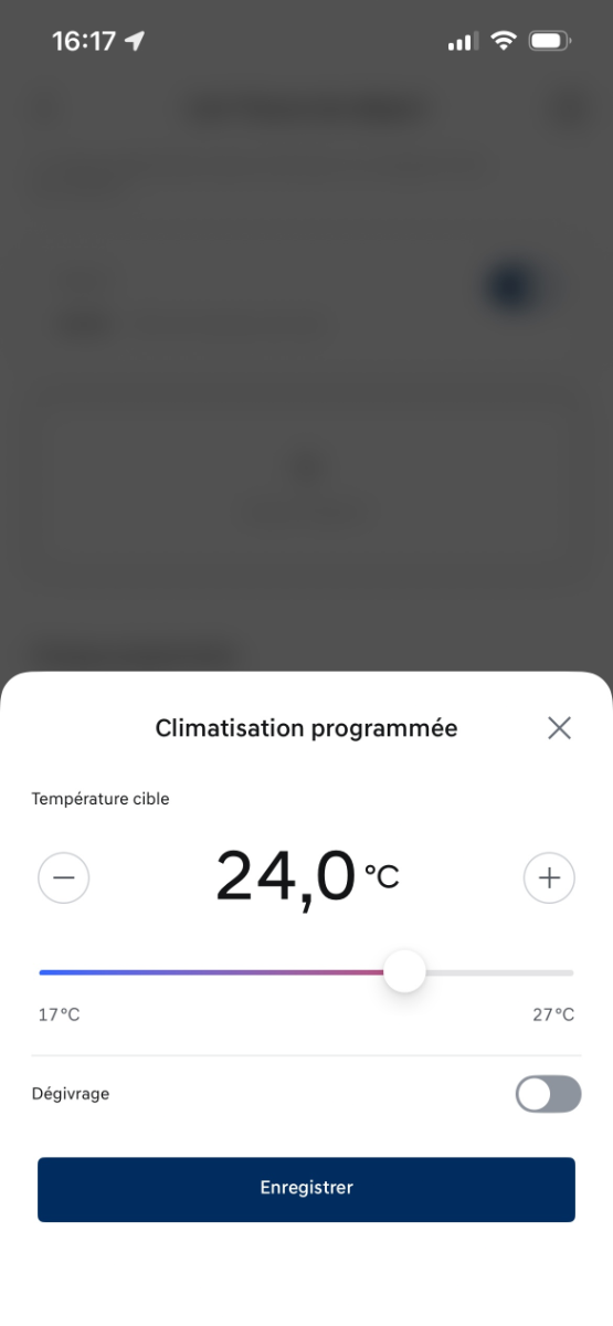

La température des départs programmés se règle dans la page des départs programmés et elle est différente du "paramètre climatisation" et de "clim. intelligente" (mais ça va être la même pour tous les départs programmés visiblement).

Ce matin le bouton "clim intelligente" est repassé à 26.5°.
L'appli estime qu'il fait 2° là où est garée la voiture (je ne sais pas si elle récupère l'info de la voiture ou d'un service météo).

J'ai testé hier, avec -5 dehors, mais au final c'est pas mieux.... la température cible est bien à 26.5, il faisait une chaleur d'enfer dans la voiture, le volant était brûlant, MAIS les sièges étaient froids!!!
Au temps pour l'intelligence....

On est d'accord...
Le message est générique (Gen5w et ccnc) et évoque les sièges mais dans les faits, la "clim intelligente" ne sait pas les faire préchauffer.
