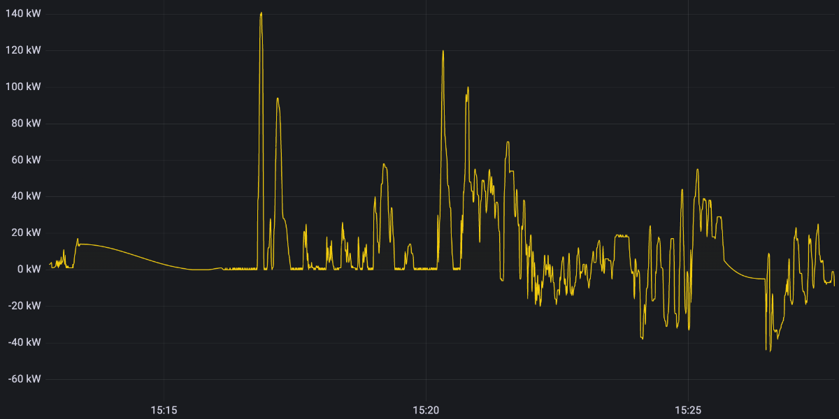

Après environ 24h de température bien négative, les premiers km avec absolument 0 régénération (que des traitillés à gauche et environ 1/4 sur la partie puissance à droite). C'est un comportement nouveau cet hiver.
Le 22/01/2023 à 21:10, pistache a dit :
Merci pour ces données.
c'est Teslamate ?
peux-tu mettre les autres courbes ? distance, vitesse, température extérieure, altitude
As-tu SMT ? je suppose que non. Dommage.
Quelle batterie ? (LFP,...)
Quel soc?
Modifié par tben
