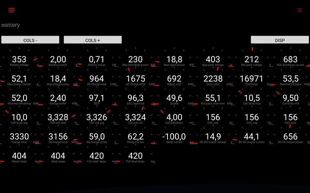

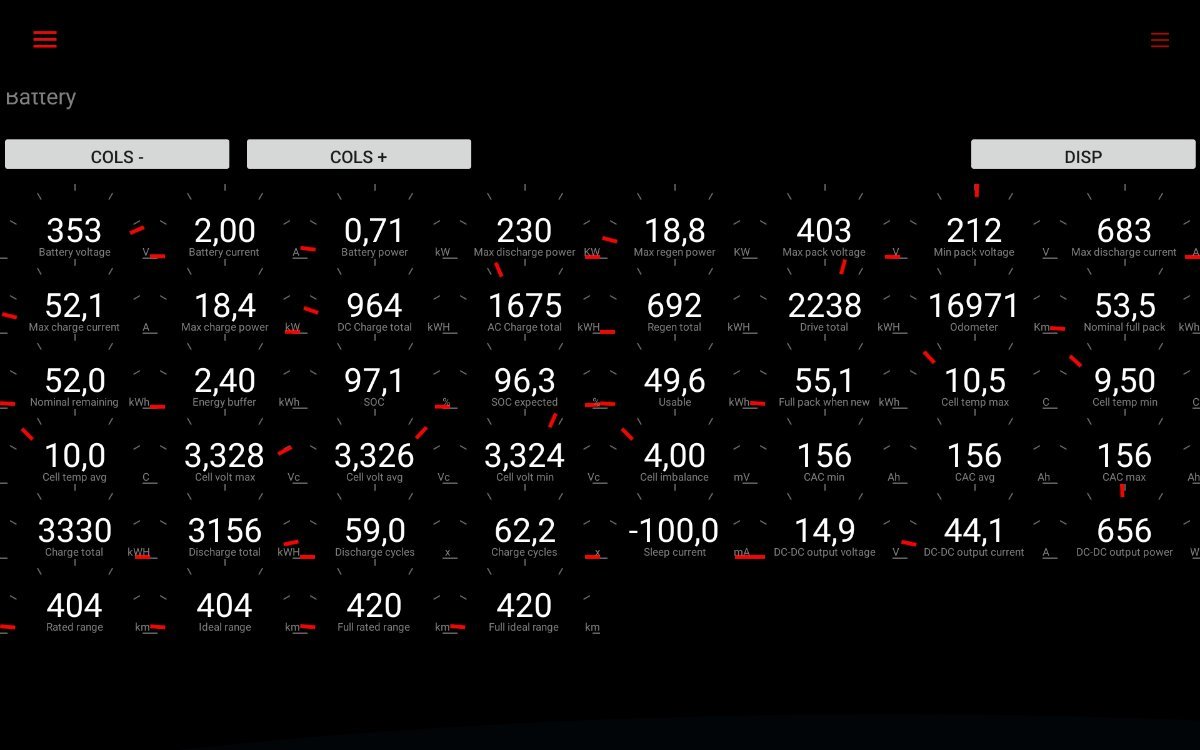

Je suis passé ce midi en 2021.40.6
Et voici mes données de SMT:
18,8 kW de FR max possible
c'est la plus petite valeur que j'ai eu depuis quelques semaines
mais mon soc était élevé 97%
et ma batterie froide 10°
ces données ne démontrent pas une amélioration
et le ressenti n'était pas meilleur

C’est aussi ce qui me semblait avec TeslaMate mais merci pour la confirmation. Je pense qu’il y a un gros effet placebo qui joue, moi aussi j’étais persuadé que c’était plus fort mais les chiffres sont là…
Enfin sauf s’il y a une erreur dans les données remontées mais je ne vois pas comment cela pourrait être possible.

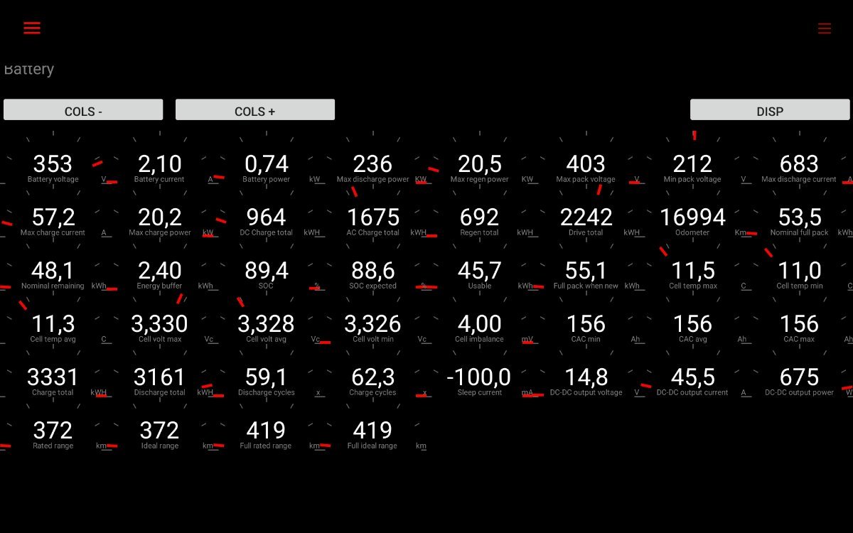

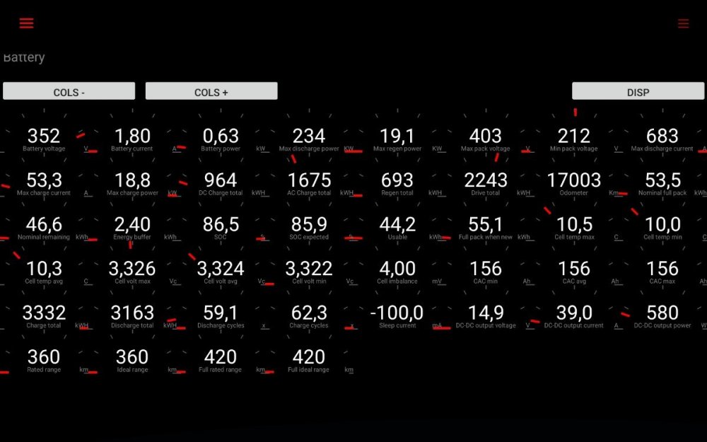

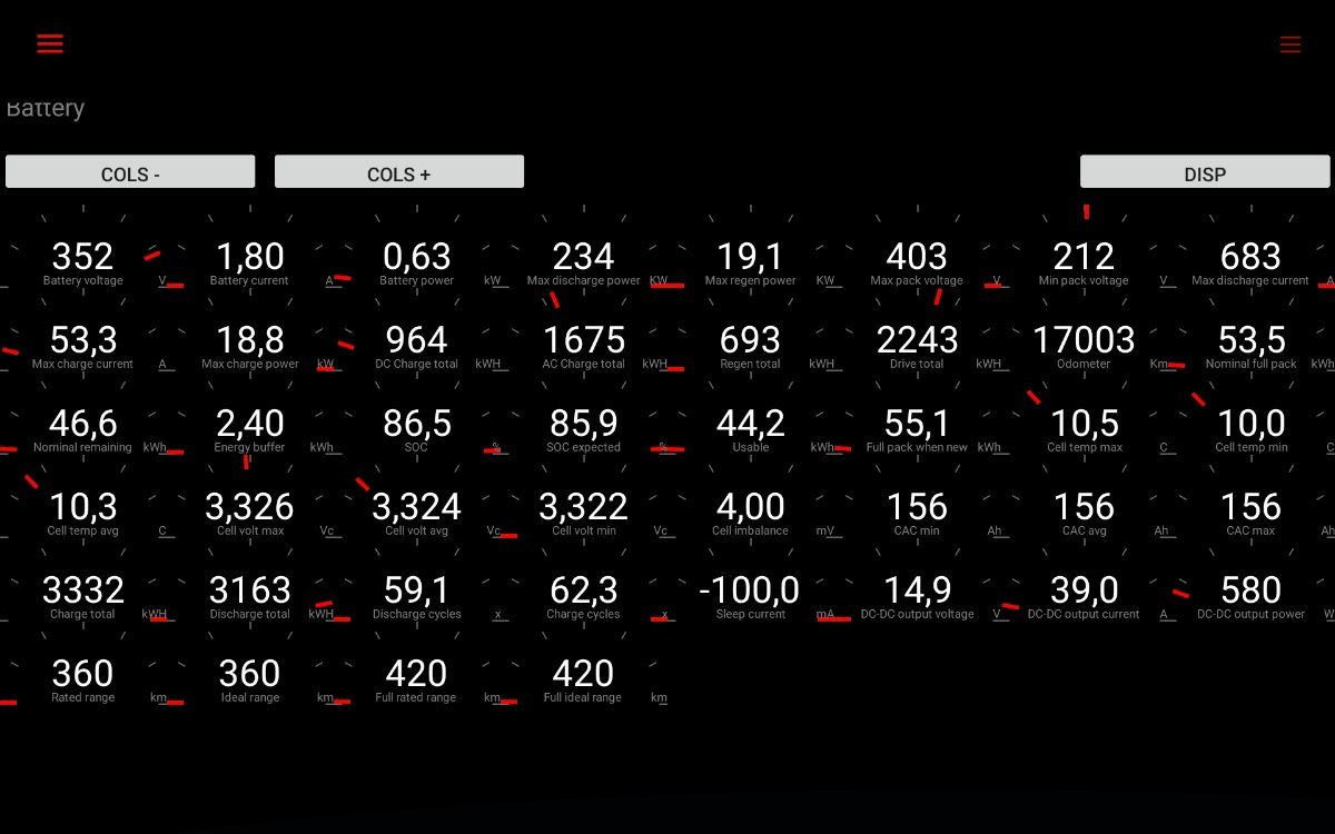

c'est bizarre que nous ayons des comportements si différents
je suis plutôt un écoconducteur, et ce matin et ce soir je n'étais pas loin de devoir utiliser le freinage mécanique à quelques reprises.
20,5 kW ce matin avec un soc à 89,4% et une temperature à 11,3°, 19,1 kW ce soir pour le FR max possible avec un soc à 86,5% et une température batterie à 10,3°
Screenshot_20211206-071952.thumb.jpg.7c00bb85ea3bfb5fa88ac22b1d417e96.jpgScreenshot_20211206-172316.thumb.jpg.73fdd8b351d0025fee8367d4daf9ea3d.jpg

Comme je le disais plus haut, essaie avec un Soc de moins de 50%(si possible), chez moi ça fonctionne.

ça je le sais qu'avec un soc plus bas il y a du FR. si tu remontes le thread tu verras que je l'avais évoqué. Et que le soc est un influenceur fort du FR.
Là je mettais en évidence que la dernière mise à jour 2021.40.6, au moins pour moi, ne resolvait pas le FR dans le cas d'un soc haut. Alors que d'autres avaient leur FR amélioré avec cette mise à jour.
J'aurais du être plus clair.

Je pense que l'autre facteur de différence entre tes résultats et ceux des autres pourrait être la température de batterie.
Tes relevés sont autour de 10-11 degrés, il faudrait connaître les leurs.
Ma batterie est à peine plus haut que la tienne (12-13) degrés.
