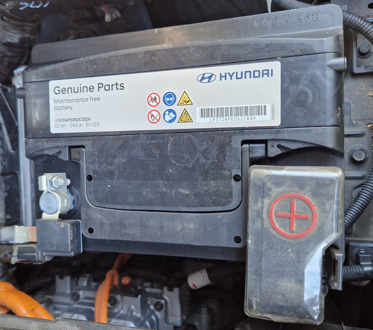

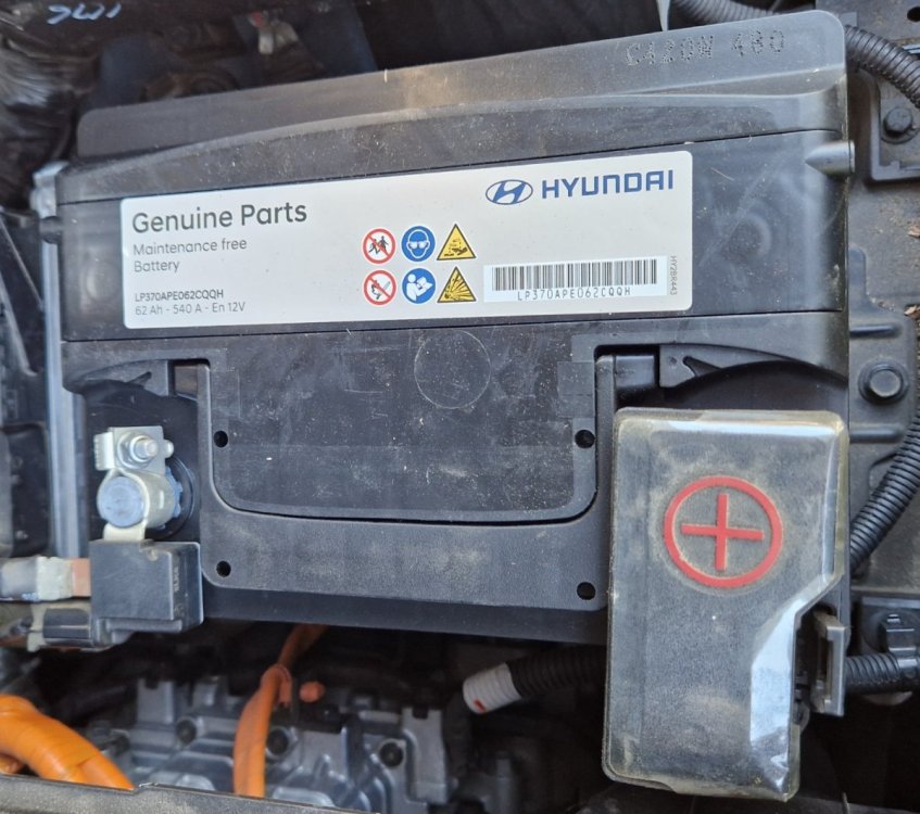

Cet après-midi,  utilisation de la voiture sans souci.
En fin d'après midi je veux la déplacer pour la garer mieux devant chez moi,  rien,  morte.
Partager ce message
Lien à poster
Partager sur d’autres sites
Voiture récupérée vendredi après midi, changement de l'ICCU et de son fusible....
Et samedi après midi de nouveau en panne, mais là cela semble être la 12 v qui est HS.
La voiture démarre au câbles sans soucis et roule normalement, mais une fois le contact coupé, le tension de la batterie chute à vue d’œil !!!
Je vais contacter Hyundai dans la journée, en attendant j'ai les cables dans le coffre et j'ai commandé un booster 😉

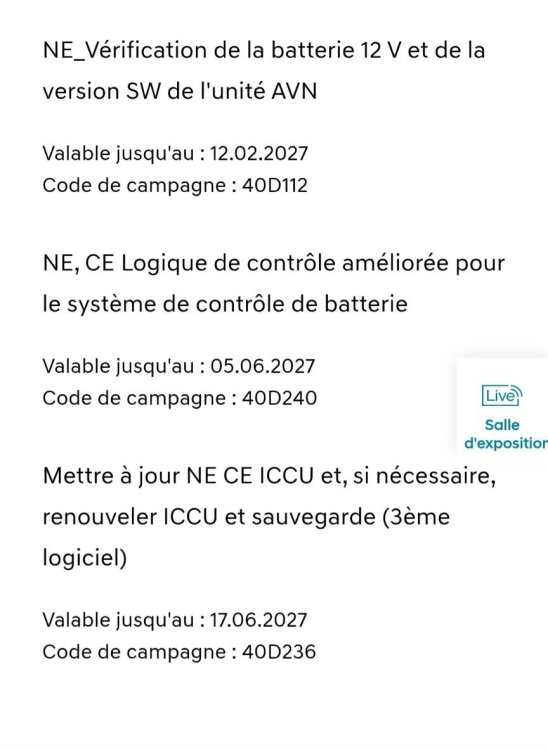

Le 12/05/2025 à 13:41, fabrs a dit :
Je pense que ta batterie 12V a pris chère avec une décharge profonde,tu peux toujours tenté de la rechargée(équilibré & récupéré)avec un chargeur C-teck ou optimate(chargeur intelligent) ou passer sur une batterie AGM plus endurante.
J'ai  récupéré la ouature,  ils ont changé la batterie,  et fait les différentes maj.
Etant pris en garantie je ne me suis pas acharné sur la réanimation de l'ancienne.
