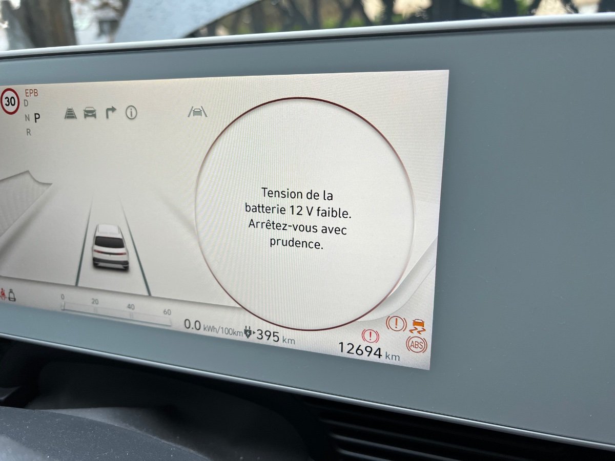

Bonjour,
j’ai fait la manipulation en débranchant la batterie mais j’ai toujours ce message.
bien entendu ça arrive le jour du départ en vacances avec le coffre plein…
vous avez une idée avant que j’appelle l’assistance ?
Le 20/12/2022 à 09:38, Cazzdale a dit :
Bonjour,
Il me semble que la manipulation avec le débranchement de la batterie c'est pour un soucis lié à bluelink qui empêche de passer de "neutre" à "drive".
Pour ton cas, le fait de rouler devrait recharger la batterie 12V.
Tu peux rouler ?
Bonjour,
La voiture signale que sa batterie 12 V est faible. Une déconnexion/reconnexion n'y changera rien.
- Si la voiture ne démarre pas, un petit "booster 12 V" suffira à redémarrer.

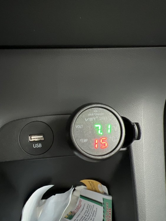

EDIT: Je viens de voir la suite des posts: A 7 V, la batterie est morte et ne pourra pas être récupérée selon moi. Il va falloir trouver ce qui consomme autant pour mettre la batterie dans cet état.

C'est peut être le voltmètre qui consomme si branché en permanence?

Pourtant j’ai le voltmètre depuis plusieurs mois.
J’ai fait la mise à jour ce matin et j’ai eu le message d’erreur juste après. La voiture était chargée à 100% prête pour le départ.
Le 20/12/2022 à 10:03, Cazzdale a dit :
Vous laissez le voltmètre branché en permanence ?
Oui. Je ne devrai pas ?
le dépanneur est passé, on va pouvoir partir. Ouf
Le 20/12/2022 à 10:21, Cazzdale a dit :
Disons que moi, si j'avais peur d'une panne de batterie, je ne laisserai pas un "consommateur" branché en permanence dessus. Mais ce n'est que mon avis.
Tout est bien qui finit bien, tant mieux, même si une batterie à 7,1 V ce n'est pas bon signe. Est-ce qu'elle a été changée ou est-ce que le dépanneur a juste donné un coup de booster ?
PS: j'ai oublié de dire tout à l'heure que si vous aviez une autre voiture à proximité et des câble de dépannage, vous auriez pu vous dépanner aussi.
oui toujours un booster (50 à 60€) dans le frunk (et non dans le coffre arrière sous le plancher quasi inaccessible en cas de coupure 12V, et recharger de temps en temps ce booster ;)
disons qu'il est recommandé d'avoir unn minimum de consommateurs en permanence sur une batterie mais qu'avec nos engins modernes il est impossible de l'éviter.
Alors oui, ton voltmètre va certainement prélever un peu de courant, mais je suppose que ta voiture n'est pas restée sans rouler ces derniers mois, non?
Pour que la tension de la batterie descende aussi bas, je pencherais plutôt pour un problème lié à la batterie elle-même, donc à faire vérifier et probablement remplacer (sous garantie) dès que possible.
