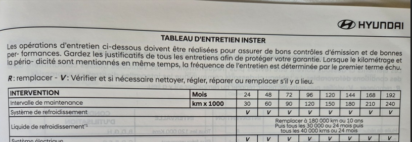

Si  cela permet aussi de clarifier ,les intervalles de vidange ,c'est une bonne chose .
Avec Kona 2022 , vidange LDR à 30000 km !!!!
Avec Inster ,juste contrôle  et seulement vidange à 10 ans .
Donc fini les vidanges au bon vouloir du CC .

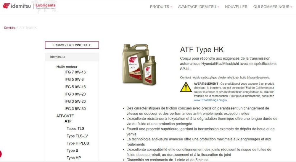

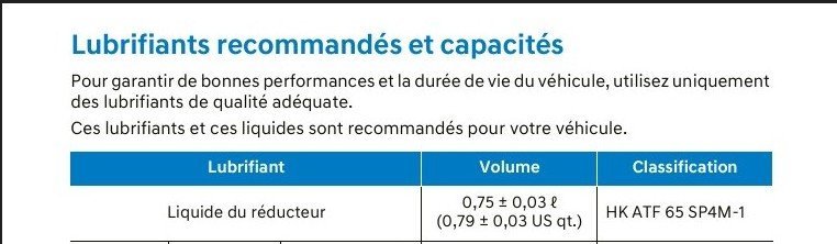

Meme pas de vidange prévue , juste vérifier tous les 2 ans ou 30000 km
vidange seulement avec "conditions difficiles "  10 ans ou 180000 km 🤨
c'est ce type d'huile :
RV dans quelque temps ,pour dire si c'est fiable ......
Le 19/10/2025 à 16:21, dan11 a dit :
Regarde la réponse de kiwi il y a pas mal d'infos sur la vidange du réducteur.

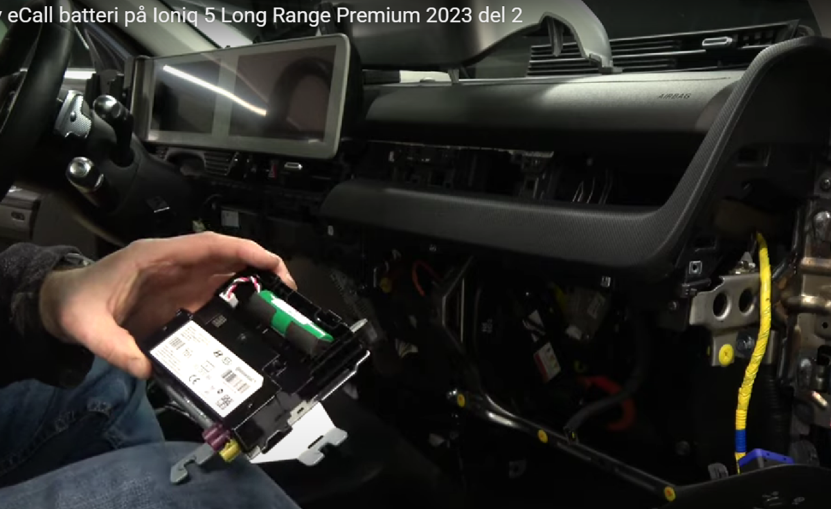

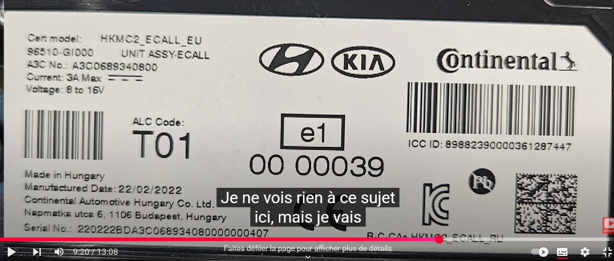

Bonjour,
Je viens de demander un devis pour la 2ème révision 60000km 4 ans. Garage Hyundai 67500 Haguenau.
Ce qui me pose problème c'est le remplacement de la batterie du boitier appel , inconcevable de démonter la moitié de la planche de bord. Je vais refuser cette ligne du devis.
Ils préconisent bien de remplacer le liquide de refroidissement , aucune info 36 mois , le véhicule affiche 45000 km au compteur.
96515P2000 Batterie -boitier de seco  1.00  62.00   74.40€
97133L1000 Ensemble filtre air            1.00  36.79   44.16€
Dot 4   Motul Dot 3 & 4 1L                     1.00  23.17  27.80€
Inugel fut  Inugel fut              6.30L  9.42€/L   59.33  71.19€
Nett  Nettoyant frein                              1.00    7.33   8.80€
Mot1  Main d'oeuvre       95.83           2.40   230.00   276.00€
Total devis:                                                                  502.34€
Pour remplacer la batterie il faut 0.8h.

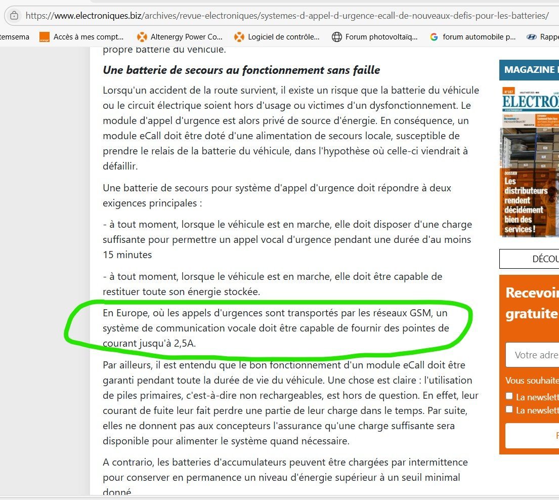

Bonjour
Pour la batterie e call
Identique  à ce que je viens de souligner ,sur le forum Kona .
Pas vraiment une bonne idée de ne pas remplacer cette batterie à la préconisation indiquée .

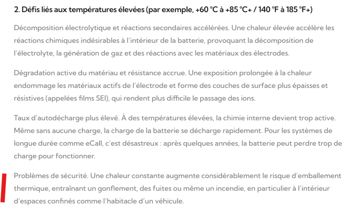

J'ai retrouvé cet article ,extrait :
Donc ,pas le choix pour la sécurité ,remplacement  batterie plus que recommandé .....
L'article complet :
Le guide complet pour concevoir des batteries eCall fiables

c'est surtout comment il on fait pour faire un truc aussi galère à changer, sachant que cette accus tient pas 5 ans.
il faudrait la désactivé pour ne pas quelle risque un incendie(risque de contre visite au CT?) et je suis sur que la batterie 12 volts se décharge de plus en plus à la longue.
Le 23/10/2025 à 07:38, fabrs a dit :
Je ne suis pas spécialiste .
Mais ce que j'ai pu comprendre ,cette batterie a été installée dans l'endroit le plus protégé ,pour rester fonctionnelle  ,en cas de crash .
La contrepartie ,c'est qu'il faut tout démonter et c'est un problème .
Par contre je pense que la désactiver ne  résout rien .
Puisque c'est l'état de la batterie ,qui risque de poser problèmes .
Donc il faut absolument l'enlever ,la changer .
Enfin c'est que je ferais à l'échéance ,pour mon VE .
Rajout: oui pour la décharge ,au fur et à mesure que cette batterie vieillit ,elle doit solliciter de plus en plus la 12V ,pour sa recharge continuelle .

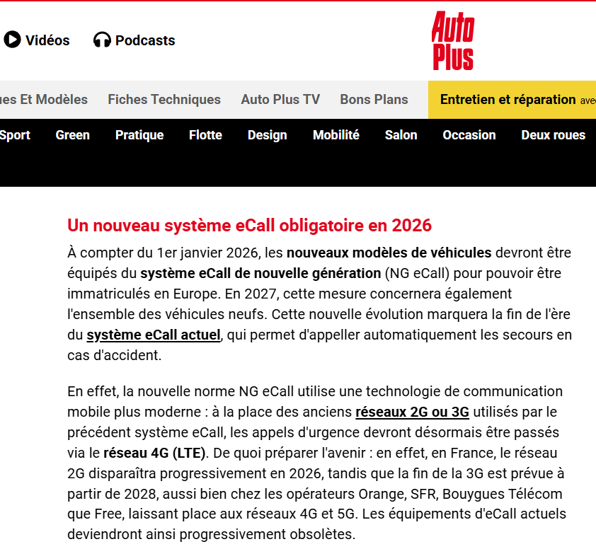

moi ce qui m inquiete c est le futur , sauf erreur nos ioniq sont en 3G pour l ecall ( sinon il y aurrait bien noté sur les plaquettes commercialles NGecall si c etait en 4G ) , sachant que la 3G commence son extinction a partir de mars2026 ( plannifié jusqu en 2030 ) , ca vas se passer comment pour le CT ?
Le 23/10/2025 à 10:04, Zek a dit :
Meme pas besoin d'attendre le futur ,c'est tout de suite à partir de fin 2025 pour certains réseaux 2 G.
 2G-3G ne vont plus fonctionner ,tout simplement  à l'extinction de ces 2 réseaux .
Voir l' extrait article :
