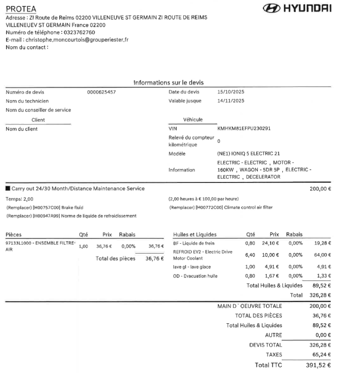

Bonne nouvelle, le LDR à baissé en prix, mauvaise nouvelle on veut me le remplacer à 30Kkm:

Pourquoi ? Il faut s'en tenir à la préconisation constructeur et non pas concessionnaire.

Je ne sais pas ce qu'il en est pour les modèles ultérieurs.
Mais pour la mienne (2021), si l'entretien est bien tous les 2 ans ou 30.000km, le calendrier d'entretien prévoit le changement du LDR du système HT tous les 60.000 km ou 3 ans.

Et c'est combien sur une 2024 ?

Je ne sais pas sur un modèle de 2024 c'est différent que sur un modèle 2021 ou 2022 par exemple mais je ne vois pas pourquoi ça serait différent d'ailleurs en tout cas sur la mienne c'était préconisé à 60000 km
C'est bien indiqué sur mon carnet d'entretien 60000 km ou 36 mois le premier qui arrive
