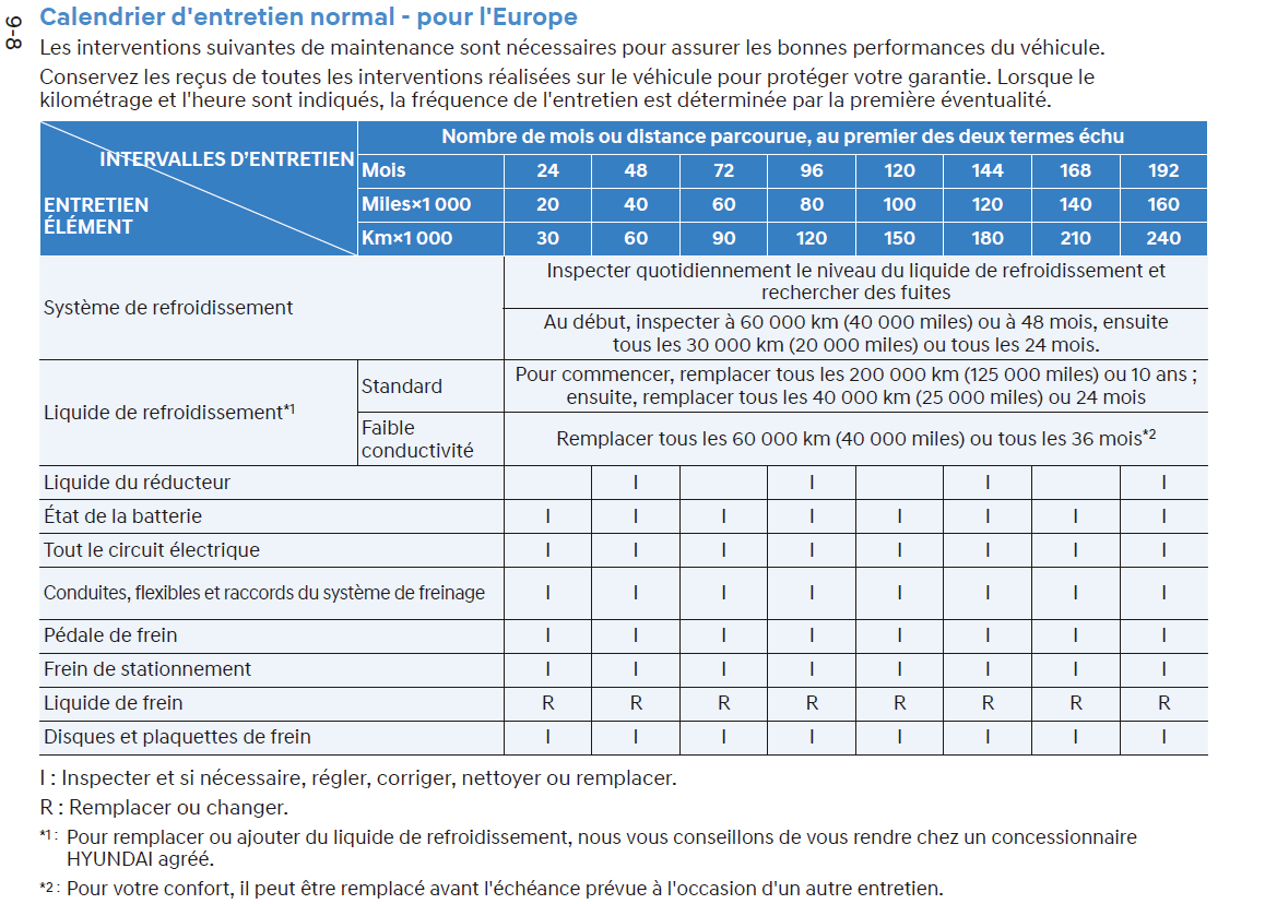

J'ai déposé la voiture ce midi pour la révision des 60k. Surprise, ils ne changent pas le liquide de refroidissement... J'ai montré le carnet d'entretien et tout et il m'a lui montré son ordinateur avec ce que hyundai leur demandent de faire et en effet ce n'est que marqué "inspection". Il dit que ça a peut-être changé et m'assure que ça ne change rien pour la garantie...
Quelqu'un d'autre a eu la 60k à faire dernièrement sans changement du liquide de refroidissement ? 😅
Me too... pour la révision des 60 000 km au mois de février dernier. 🤫
Le 06/05/2025 à 14:55, Tartiflex a dit :
@Tartiflex @Dominique84 @Yan78 Pareil ici. Même réponse au début: "pas de remplacement de prévu". J'ai dû me battre (oralement), discuter avec un technicien, puis ensuite son collègue et enfin aller chercher le carnet d'entretien dans ma voiture pour leur montrer noir/blanc l'info, car comme vous, ils n'avaient rien concernant le remplacement dans le logiciel maison pour la révision des 60.000 km / 36 mois.
Au final, ils ont accepté de remplacer le liquide mais comme je n'étais pas présent à coté de la voiture lors de l'opération et que mon liquide dans le réservoir était encore bien bleu en arrivant pour la révision, difficile de confirmer que le remplacement à été fait ou si ils m'ont dit "oui" pour se débarrasser de moi, pour ensuite me balader et ne pas le faire (vu leurs mous dubitatives lors de cet échange oral, j'ai encore un doute). Surtout qu'au final, ca n'est pas apparu de manière claire sur la facture (mais bon, la mention de la révision faite à 60 000 km, l'ai elle, ce qui compte pour la garantie)
(C'est quand même pénible de ne pas pouvoir faire confiance à son garagiste à 100% à cause des incohérences de la marque)
Au final, j'ai quand même reçu un ½ bidon pour faire l'appoint en cas de besoin (un reste de mon remplacement ou issu d'une autre intervention, mystère ?). Je n'en ai pas eu besoin (pas de baisse de niveau) mais je le garde quand même. Il peut être conservé 2 ans.

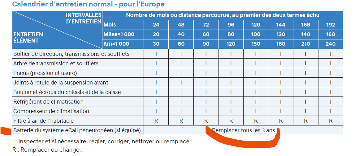

Bon d'un côté ça m'arrange je m'attendais à payer plus de 650€ comme j'ai déjà vu ici et finalement ça ne m'a coûté "que" 396€70. Bon ça fait un peu mal au derche pour changer le filtre à air, le liquide de frein, le liquide lave vitre et la batterie 12V (prise en garantie celle-là). Oui par ce qu'apparemment le rappel a déterminé qu'elle était morte (elle n'était qu'à 58% de charge ou je sais pas quoi) alors qu'ils me l'avaient déjà changée cet été.
Par contre j'ai une ligne à 62€ pour la batterie du boiter d'appel de secours. Je ne savais pas qu'il fallait le changer pour cette révision. D'autant que je ne sais pas comment il fonctionne et je ne sais pas si j'aurais tenté de l'utiliser en cas d'accident. 😅
Modifié par Tartiflex
Le 06/05/2025 à 18:15, Tartiflex a dit :
A mes 60.000 km, ils ont bien remplacé mon liquide, qui était devenu presque incolore d'ailleurs.
J'étais passé au mois d'avril chez mon cc pour des mises à jour , 3 ans 30.000 Km , j'ai aussi posé la question du remplacement du liquide de refroidissement , ras sur l'ordi , pas de vidange de prévu.
