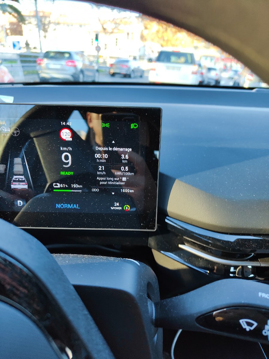

Je n'ai aucune confiance dans l'affichage des kwh/100km affichés.
Quand, après 25km de route, il suffit de faire rouler 100 mètres pour faire baisser la moyenne de 0.1kwh/100km et ce, répété sur plusieurs centaines de mètres.

Pourtant n'est-ce t-il pas là le fonctionnement normal du freinage régénératif ?
Juste pour donner l'ordre de grandeur : un véhicule de 1650kg roulant à 90km/h ça représente 0.143 kWh d'énergie cinétique. Si le freinage régénératif permet d'en récupérer 80%, c'est 0.114 kWh.
Donc logiquement, au bout d'un trajet de 25km, passer de 90 à 0 km/h fait descendre la moyenne de (0.114x4)= 0.45 kWh/100km.

Sur mes derniers 157 kms parcourus, j'ai une moyenne de consommation de 16,5 Kw/h, et j'ai récupéré 6 Kw/h en régénération : parcours constitué d'autoroute pour 60 kms, le reste en nationale et environ 10 kms en ville. Température moyenne de 15 degrés. Pour ma part je suis très satisfais de la conso moyenne de ma MG4 d'autant qu'elle est confortable, qu'elle a suffisamment de couple pour dépasser très rapidement, et que les bruits d'air sont vraiment minimes, y compris sur autoroute à 120 km/h.
